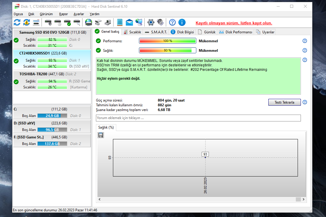

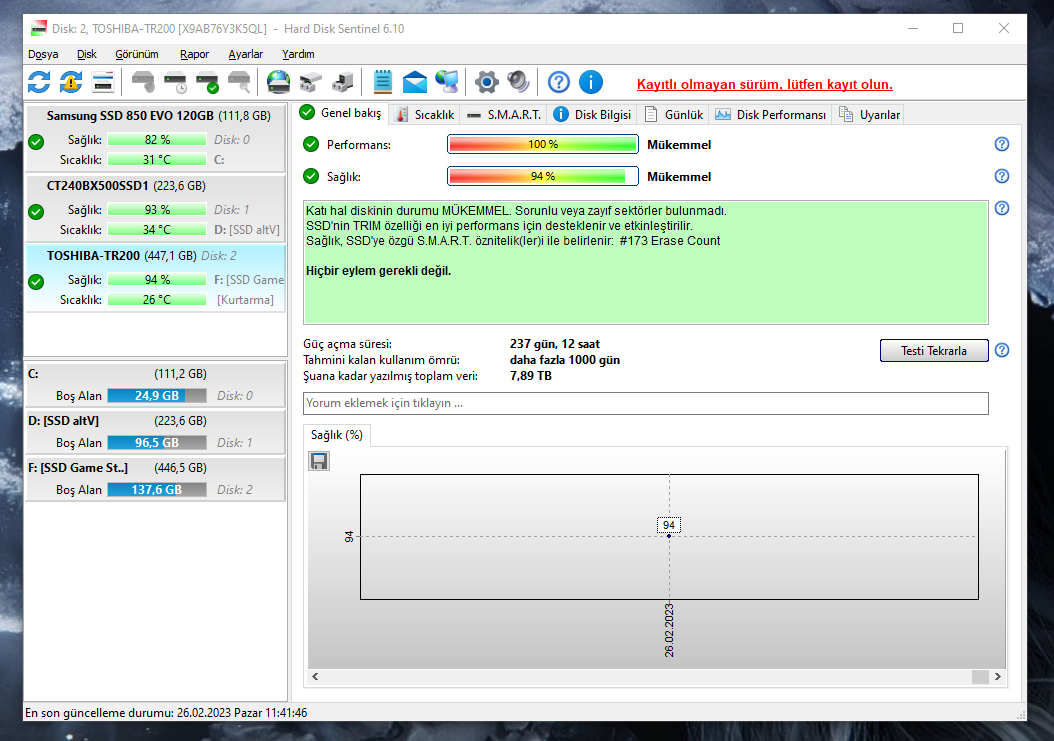

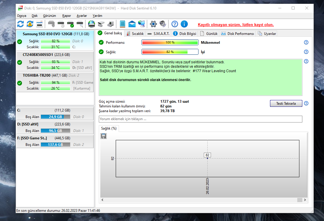

Merhaba, Memtest86 testlerini yaptım. HTML dosyasını upload ediyorum. Ek olarak HardDiskSentinel programının görsellerini de bırakıyorum sizin için. @claus

Error count her parçada 0 değerini aldı, sanırım sorun belleklerde değil ama işi uzmanına bırakıyorum. Sorunun belki güç kaynağı belki de anakart üzerinde olması riski de var benim nezlimde. İlginiz için şimdiden teşekkürler.

Eline sağlık. Samsung SSD'yi test amaçlı sök ve ben söyleyene kadar takma.
Bu şekilde biraz kullan ve olumlu/olumsuz dönüş yap. Ekran kartını arada kontrol edersin ışık için.
Merhaba, Samsung SSD sistemi içinde barındıran SSD yani onu sökmek sistemin açılmayacağı anlamına geliyor. Eğer siz diyorsanız ki sorun SSD üzerinde olabilir o zaman belleklerin yanında bir de M2 Sata SSD alabilirim. Böylece iki potansiyel sorunu geride bırakabilirim. Genel olarak belleklerde bir sorun olmadığı anlaşıldı diye tahmin ediyorum. Yine de 32 ya da 3000 MHZ destekli bellekler alabilirim.

İşin özü SSD ömrü çok az ve satın alabilecek durumum var hatta sanıyorum ki anakartım üzerinde bir adet M2 Sata slotu var. Böylece sistemi çok daha gelişmiş bir SSD'ye kurmuş olurum. Belleklerin DRAM Freq ayarı auto modunda, XMP de kapalı. Dediğiniz testi yapmak için yeni bir SSD alıp buraya yazacağım çünkü zaten 6 yıldır aktif kullanıyorum ve SSD kan ağlıyor bile olabilir.

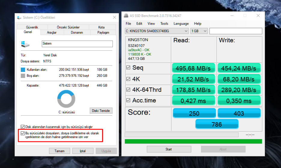

Şimdilik mavi ekran hatasını çözdüm, sistemi Kingston A400 480GB model bir SSD üzerine yükledim, okuma yazma değerleri gayet güzel. Tek sorunum yazıların yakın olunca kahverengileşmesi bunun için de ek konu açacağım sanırım :(
Yine de belki bir bildiğiniz vardır diye buraya atıyorum, teşekkürler tüm yardımlarınız için.
Kırmızı ile işaretlediğim alanda yazıların biraz farklı olduğunu hissediyorum, ölçeklendirmeyi manual olarak denedim olmadı, cleartype yaptım yine olmadı performans ayarlarından kenar keskinleştirmeyi açtım yine olmadı. Bir tahmininiz varsa alabilirim.
