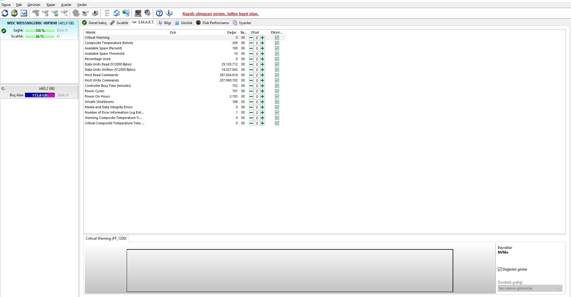

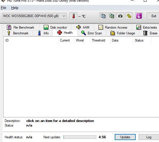

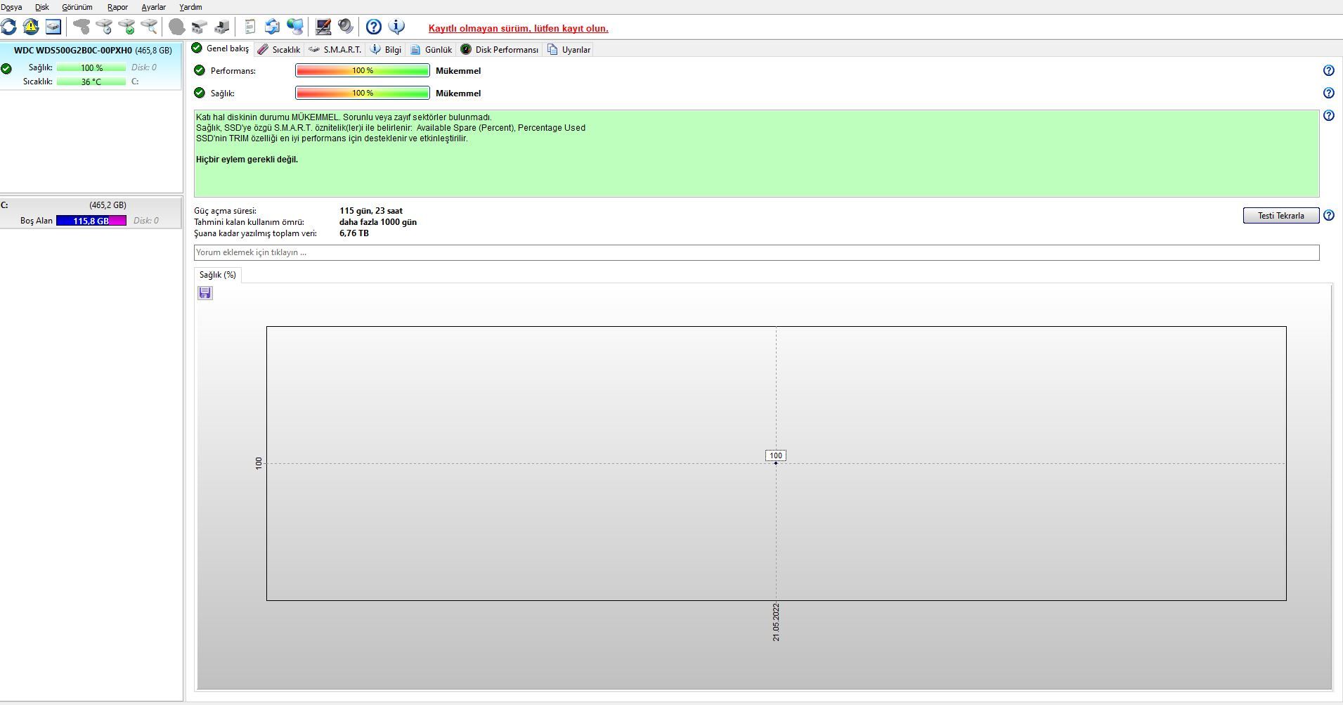

Dediklerinizi yaptım. HD Tune da bir sorun göstermedi. Yaptıktan sonra bir oyun açtım ve normal FPS değerleriyle karşılaştım. PC 1 saattir açık ve mavi ekran olmadı sonra oyunu kapattım tam size yanıt vereyim derken yine nvlddmkm.sys ile mavi ekran verdi. Bunun minidumpını paylaştım.
HD Tune'da sorun var mı demedim. Sonuçları paylaşın dedim. Health sekmesini de atacaksınız ayrıca.

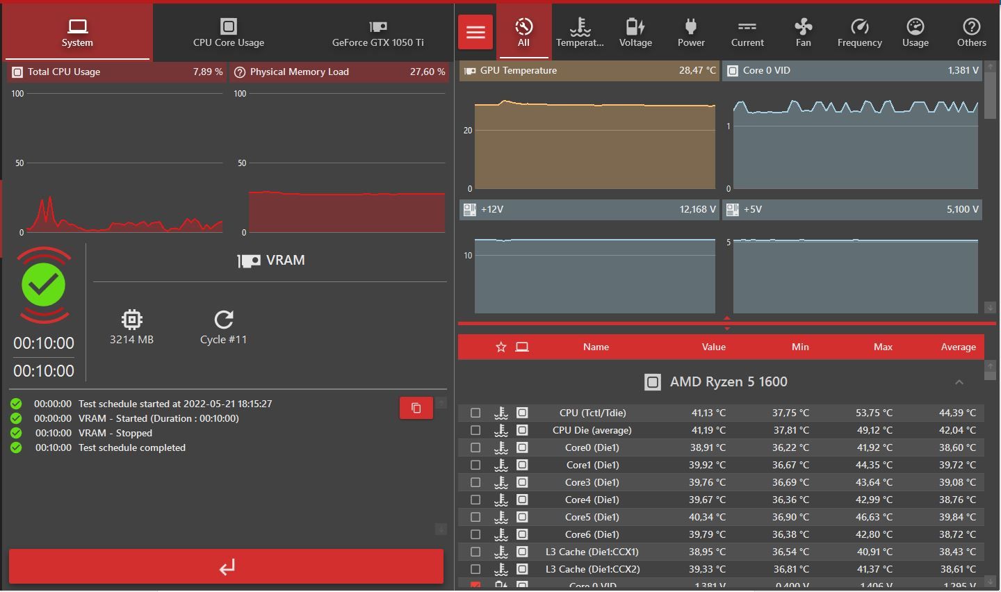

OCCT ile 10 dakika ayarlarına ellemeden VRAM testi gerçekleştirin. Sonuçlarını burada paylaşın.

Ağ sürücüsünü güncelledim.
    95,8 KB · Görüntüleme: 39
    38,1 KB · Görüntüleme: 39
    131,3 KB · Görüntüleme: 39

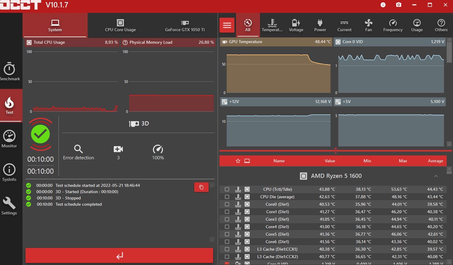

Sorun gözükmüyor. Son olarak OCCT ile 10 dakika ayarlara ellemeden 3D testi gerçekleştirin. Orada da sorun çıkmaz ise bir süre sistemi test edin.
Son denememi istediğiniz testin sonucuda böyle. Bu arada 1-2 saattir bilgisayar açık (alakası var mı bilmiyorum ama sebep olabileceğini düşündüğüm programları açmadım) ve mavi ekran hatası almıyorum şu ana kadar. Hata alırsam yeniden paylaşırım.

Donanımsal bir sorun olabilir diye düşünüyorum. Sürücüler güncellenmesine rağmen hala ekran kartı sorunu gözükmesi donanımsal bir soruna işaret eder. Servise gönderirseniz iyi olur. Sonuçlardan haberdar edin.
