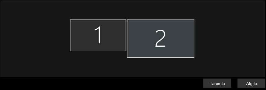

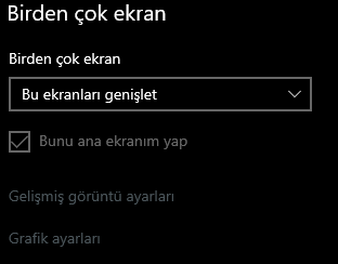

Merhaba. Çift ekran kullanıyorum. Birisi ana monitör diğeri yan ekran. Görüntü ayarlarında ana monitörüm ana ekran olarak işaretli olmasına rağmen 2 numaralı olarak gözüküyor, yan ekran ise 1 numara olarak. CS:GO girerken yan ekranı kapatıyorum ve bu da çok sinir bozucu oluyor, sürekli karıştırıyorum. Ana ekranımı nasıl bir numaralı monitör yapabilirim? Görsellerdeki 2 numaralı ekran ana ekranım ve ana ekran olarak işaretli. Teşekkürler.

Hangisi sizin ana monitörünüz ise onun üzerine gelip aşağıdaki "Bunu ana ekranım yap" seçeneğine tıklayın.
Konuda belirttim zaten. O seçenek işaretli durumda olmasına rağmen sayı olarak 2 gösteriyor.

Ekran kartından kartına farkediyor kimi kart 3'ncü out'a takılı olsa da 1 adet takılı olduğu için fiziksel 3 numaralı soketi 1 olarak tanımlayabiliyor. Aktif olarak yer değişikliği olabiliyor.
