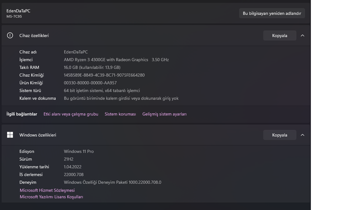

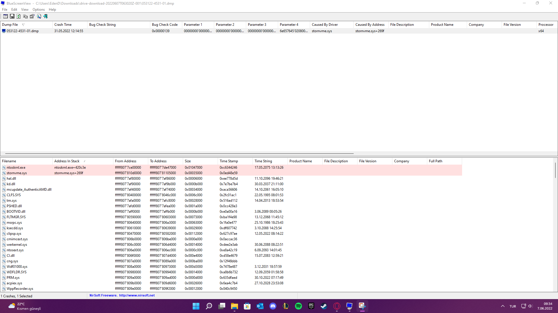

Merhaba, son birkaç gündür bilgisayarımda resimde paylaşmış olduğum mavi ekran hatasını/hatalarını alıyorum. Bunu çözmek için neler yapabilirim, yardımlarınızı bekliyorum. Teşekkürler.

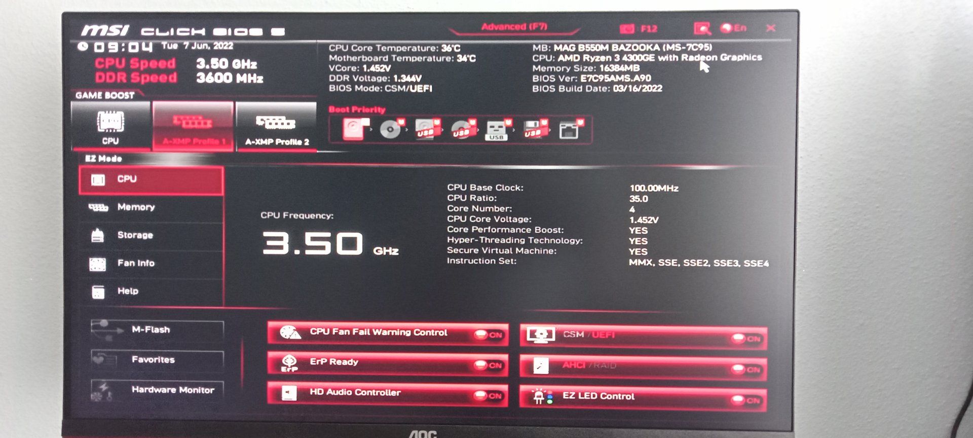

BIOS sürümü: A. 90.
BIOS çıkış tarihi: 03/16/2022
Sizce yeni paylaşılan BIOS sürümünü yüklersem düzelir mi?

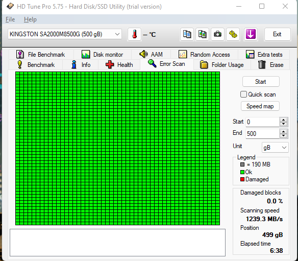

Disk ile ilgili bir sorun var. HD Tune Pro ile tüm disklerinize Error Scan gerçekleştirip, sonuçlara ek olarak Health sekmesini paylaşın. BIOS güncellemesine ise şu anlık ihtiyacınız yok. Zaten kullandığınız sürüm yeni sayılır.

Disk ile ilgili bir sorun var. HD Tune Pro ile tüm disklerinize error scan gerçekleştirip, sonuçlara ek olarak health sekmesini paylaşın. BIOS güncellemesine ise şu anlık ihtiyacınız yok. Zaten kullandığınız sürüm yeni sayılır.

Minidump dosyalarını inceleyerek mi bu sonuca ulaştınız zira yeterli olmaz ancak MSI Center'da SSD sağlığı gayet iyi durumda.
UEFI BIOS ekranı:

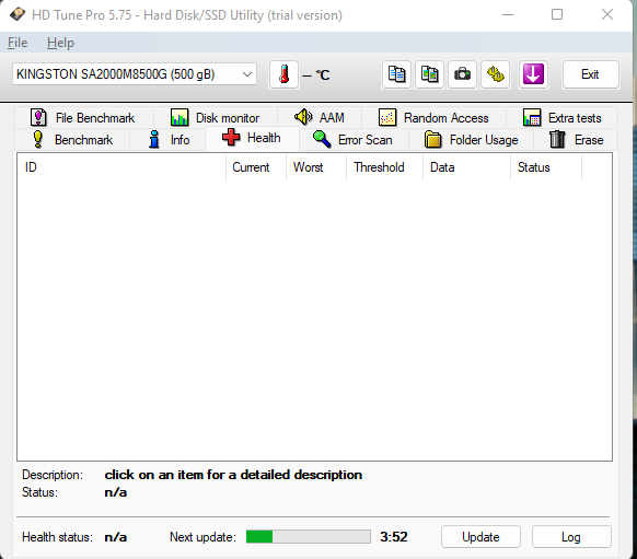

Error Scan and Health
Detaylı gözlem

UEFI BIOS ekranı:
Eki Görüntüle 1411803
Eki Görüntüle 1411806Eki Görüntüle 1411807
Detaylı gözlem
Eki Görüntüle 1411810Eki Görüntüle 1411811
HD Tune Proda Health sekmesi gözükmemiş. HD Sentinel ile Genel Bakış ve S.M.A.R.T verilerini paylaşın.
Bahsettiğiniz BIOS güncellemesini ne olur ne olmaz yapın.
