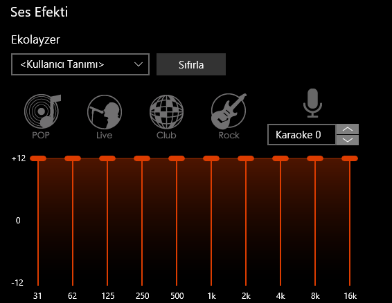

Ben de o kulaklığı kullandım uzun süre. Windows 11 ile alakası yok. ben Windows 10 kullanıyorum ama sorun Realtek veya driver kaynaklı olabilir. ben ilk aldığım zaman sesleri falan çok az duyuyordum. Discord'da konuşurken sesimi karşı taraf duymuyordu.
Realtek'te ekolayzır ayarları var, onları Full'e, resimde gördüğün gibi ayarları yap. Telefonda denemişsin zaten, sorun kulaklıktan değil o zaman bilgisayar ayarlarında olabilir.

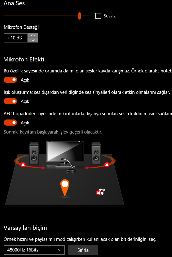

Ek olarak dB arttır. Benimki karşıya çok gidiyor diye ben 20'den 10'a aldım ve ses seviyesi 80.
Yıllarca aynı kulaklığı W10'da kullandım hiçbir sorun yoktu, ne Discord ne Teams üzerinde bir sorunla karşılaşmadım. Şimdi son dönemlerde çıkmış en yeni laptoplardan birini kullanıyorum ve kulaklık bu laptopa bağlı, yani öne yada arkaya takma gibi bir durum yok. Ayrıca yine bu konuyu DTS:X Ultra desteği açık ve kapalıyken denedim acaba üzerinde bir etkisi var mı diye ancak buradan da bir sonuç alamadım. Sorunun kulaklıkta olmadığına eminim, çünkü dediğim gibi aynı zamanda telefonda da kullanıyorum. Son olarak ekte paylaştığınız Realtek programı nedir? Asus laptop kullandığım için MyAsus programı standart olarak "Realtek Audio Console" diye bir program indiriyor ve burada ekte paylaştığınız ekolayzır ayarları yok.
