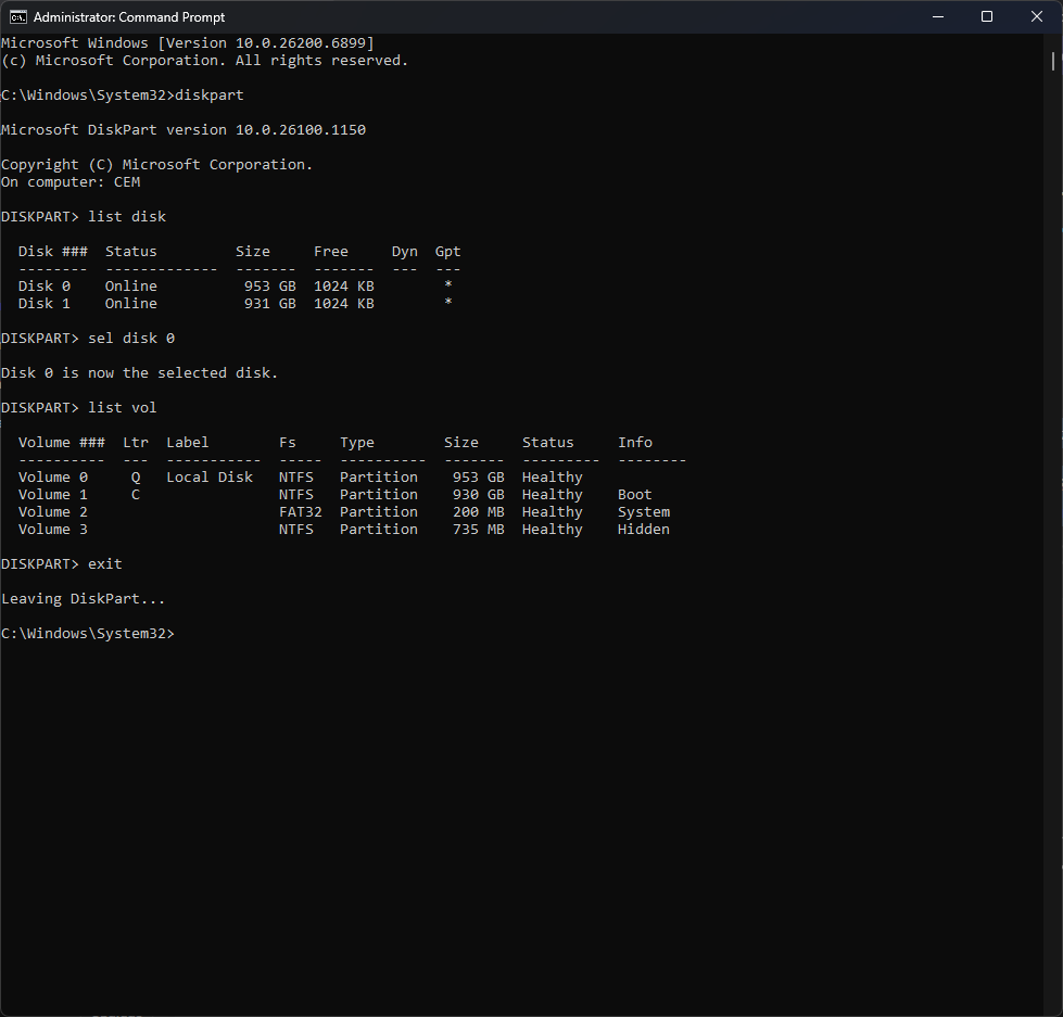

Burada disklere ve bölümlere bak, genelde Windows’un kurulu olduğu disk “Disk 0” olur. Onun içinde de 100–300 MB civarında, FAT32 formatında küçük bir bölüm göreceksin. Bu bölüm EFI yani açılış bölümü.
Sonra exit yazıp çık ve şu komutu gir:
Kod:
bcdboot C:\Windows /l tr-tr /s X: /f UEFI
Burada C: Windows’un kurulu olduğu sürücü, X: de az önce bulduğun EFI bölümü.
Bu komut Windows’un açılış dosyalarını yeniden oluşturacak. İşlem bitince bilgisayarı yeniden başlat. Eğer her şey doğruysa bu sefer bilgisayar UEFI Shell ekranına düşmeden direkt Windows’u açacak.
Bu şekilde yapabilirsen, en azından Boot ayarlarının nerede olduğunu görürsün.

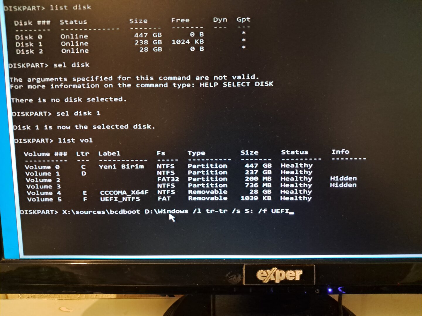

Hocam sanırım benim Windows yanlış diskt de tannımlanıyor. Benim disk 0 ımda Windows yüklediğim disk değil diğer SSD'm var. Windows yüklediğim disk 1 de gözüküyor. O yüzden kodu kendime göre güncelledim ama emin olmadan enter a basmak istemedim. Sizden haber bekliyorum. (Ayrıca X olan yere ne gelecek tam emin olamadım yapay zeka S koymamı söyledi).
Burada küçük bir yanlışlık var: Windows’un kurulu olduğu sürücü D: değil C:. Kurulum medyası takılıyken sürücü harfleri karışabiliyor ama senin list vol çıktında Windows’un olduğu büyük NTFS bölüm açıkça C: olarak görünüyor.
Doğru kod şu şekilde olmalı;
Kod:
bcdboot C:\Windows /l tr-tr /s S: /f UEFI
Kod:
Hocam şimdi de reboot and select proper boot device or insert boot Media in selected boot device and press a key" hatası alıyorum.
