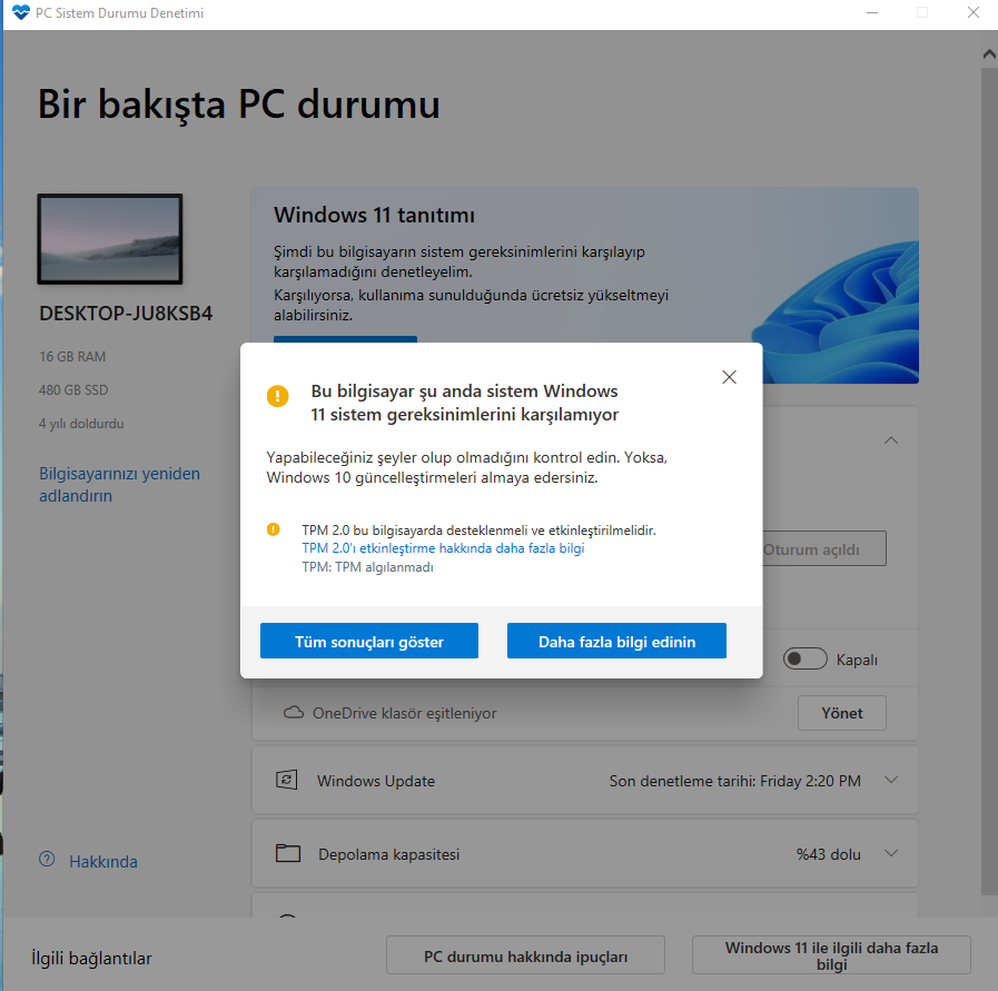

Merhaba, yakın bir zamanda Windows 10'dan W11 geçmeyi düşünüyorum. Önceden de geçmiştim ama tekrar 10 dönmüştüm ve sanırsam anakartım TPM 2.0 desteklemiyor. Bir çözümü var mı? FIFA, Valorant gibi bazı oyunlar açılmıyor.

pc sistem durumu denetimi Uygulamasındanda baktım ama yok yani
