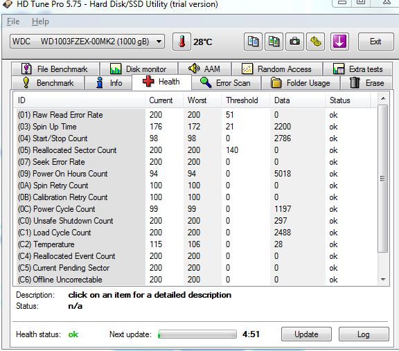

Disk ya da bellek arızası gibi görünüyor. Bellekler için Memtest kullanın:
Disk için HD Tune 5 kurup Health sekmesine bakın. Burada hata varsa disk arızalıdır.

Disk durumları ok diye gösteriyor ram için ise usb bellek bulmam lazım ama windows yedi'nin bellek tanılama programını açınca sıkıntı yok diyor.Birde yarım saat önce 2 kere oldu bu olay bilgisiyar full donup kaldı hiç bir işlem yapamadım tek çarem reset atmaktı. Acaba sıfırdan bir w10 mu kursam ?
