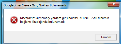

Merhaba. Burası dahil birçok sayfada araştırma yaptım fakat bir türlü sonuca ulaşamadım.
Bilgisayarım eski olduğu için Windows 10 işletim sisteminden Windows 7'ye geçiş yaptım fakat bazı programların kurulumunda KERNEL35.dll sorunu ile karşılaşıyorum.
Konuya hakim olup, sorunu çözenler oldu mu?
  • Orijinal Windows 7 64 Bit Ultimate yüklü + crack değil, orijinal ürün anahtarı ekli
  • .NET Framework + DirectX + Visual C++'ların hepsi güncellendi
  • Güncellemelerin tamamı yüklü durumda

Eki Görüntüle 2208357

Normalde hatırlamadığım bir çok programda aynı şeyi yaşıyorum (Daha önceden de birkaçkez yaşamıştım) en son format attıkdan sonra Google Drive Masaüstü uygulamasını kurarken karşılaştım.
Büyük ihtimal kurmaya çalıştığım programlar Windows 7 desteklerini sona erdirdikleri için KERNEL32.dll sorunu yaşanıyor.

Hocam bende vxkex isimli program sayesinde çözüldü antivirüs uyarı veriyor fakat boş ver bende bir şey olmadı bence denemelisin Windows 10 kurmadan önce dene derim.

Bula bilmezseniz https://github.com/vxiiduu/VxKex/releases/download/Version1.1.1.1375/KexSetup_Debug_1_1_1_1375.exe bu linke tiklayarak direk indirebilirsiniz.

Vxkex i kurduktan sonra açılmayan programın üzerine sağ tıkladıktan sonra özelliklerde kısayolun sağında vxkex olacak oradan enable vxkex for this program tikini işaretliyin çalışacaktır (bence ben denedim oldu)

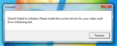

Bu sefer de google driver ile iligli işletim sistem uyumsuzluğu ve farklı program kurulumunda ekran kartı ile ilgili hata verdi.
Bu sorunları daha önceki zamanlarda da yaşamıştım, o yüzden önceki dönemlerde sırf bu eksiklerden dolayı windows 10 kullanıyordum.
Sonrasında belki bu sefer Windows 7 sorunlarını hal ederim dedim, ama baktım ki yine olmuyor.
Birde ek yazılımlarla sorunları çözmeye çalıştıkça, sistemde kirlilik olduğu için rahatsız oluyorum.
Bu yüzden tekrar windows 10'a geçmeye karar verdim, ma önerdiğin programı da araştırdım etkili oluyormuş.
Onuda not ettim, ilerleyen zamanlarda belki lazım olur diye :)

Bu sefer de Google driver ile iligli işletim sistem uyumsuzluğu ve farklı program kurulumunda ekran kartı ile ilgili hata verdi.
Bu sorunları daha önceki zamanlarda da yaşamıştım, o yüzden önceki dönemlerde sırf bu eksiklerden dolayı Windows 10 kullanıyordum.
Bir de ek yazılımlarla sorunları çözmeye çalıştıkça, sistemde kirlilik olduğu için rahatsız oluyorum.
Bu yüzden tekrar Windows 10'a geçmeye karar verdim, ma önerdiğin programı da araştırdım etkili oluyormuş.
