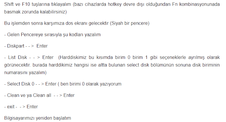

Denediğimde clean all kısmında hata verdi ve disk gözükmedi tekrar list disk yazdığımda.
O zaman diskte sorun olabilir hocam. Dediğim gibi imkanınız varsa farklı diskte deneyin.

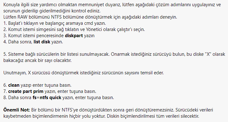

Ya da o diskin yapısını ve bad sector olup olmadığını çalışan bir PC'de inceleyin.
Örneğin; disk RAW formatına dönüşmüş olabilir.
Bu konudaki DOS komutlarını aynı yerde uygulayın bakalım ne olacak?
Bir G/Ç aygıt hatası nedeniyle istek yürütülemedi.
