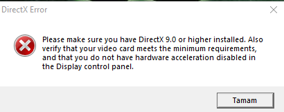

Neden ve nasıl olduğunu bilmediğim bir şekilde eğer Windows Update sistemini durdurmazsam DirectX hatası nedeniyle hiçbir oyuna giremiyorum. Format atıp temiz kurulum yapıpta hemen Win Update durdurur ve öyle kalmasını sağlarsam sıkıntı çıkmıyor diğer türlü aşağıdaki görseldeki hatayı veriyor. DirectX kaldırma falan araştırdım ama kimse nasıl yapılacağını bilmiyor, galiba fixlenmiyor da. İlla format mı atacağız ne yapmalıyım? YouTube ve forumdaki çözüm yollarını denedim bir sonuca ulaşamadım.

Hocam DirectX happy uninstall var ama güvenilir değil çünkü internete de bakarsanız zaten görürsünüz DirectX dosyaları sistem dosyaları ile birleşik oluyor ve Windows'un yanında otomatik olarak yüklenmiş oluyor. Bu yüzden DirectX silmek sağlıklı bir işlem değil ve yapması da problemli çoğu zaman güncelliyor veya üstüne yüklüyoruz. Eğer DirectX'i sıfırlamak isterseniz PC'yi resetlemek en sağlıklısı olacaktır.

Sorunu şu şekilde çözdüm. Kurtarma -> Gelişmiş Başlangıç -> Yeniden başlat. Sonrasında oradaki sistem geri yüklemeyi seçip o kısımdan sistemi sağlam çalıştığı bir tarihe geri yükleyebildim. Normal açıkken geri yükleme 0x80070005 hatası veriyordu.

DDU ile ekran kartını sildim win update eski sürümü yükledi. Ekran kartı driver yüklenmeden önce denedim oyunları açıyordu yüklendikten sonra eski directx hatasını tekrar verdi. Birde nvidia sitesinden güncel sürümü yüklemek istersem "an unknown error has occured" hatası veriyor.

Hocam Driver'ı DDU yardımı ile silmemizin nedeni çakışmayı önlemek. Driverlar sıfırlandıktan sonra hiçbir şey otomatik güncellenmesin, Win Update'i kapatın. Sonra o sıfırın üzerine NVIDIA'nın sitesinden driver indirin. Bu işlemin aynısını DirectX için de yapmanızı öneririm çünkü eski oyunlar için bir sürü saçma DirectX versiyonları indiriyoruz ve bunlar da yine soruna neden oluyor.

Ben win update indirmeye başlamadan önceden indirdiğim yeni driveri yüklemeyi zaten denedim "an unknown error has occured" hatası verdi. Şuan 4-5 ay önceki eski sürüm yüklü yenisi yüklenmiyor. Directx ne silebiliyorum ne yeniden yükleyebiliyorum a cabinet hatası veriyor. Oyunun verdiği hata.

Hocam bu uyarının Türkçe meali GPU Driver'ını güncelle demek zaten. Normal şartlarda ekran kartının driver'ının yanında otomatik olarak DirectX de indiriyor ama sizin işiniz tam tersi olmuş çünkü ekran kartı driver'ınızda şu an problem yok ama DirectX ile GPU driver'ınız birbiriyle çelişiyor. Bunun bir benzeri benim de başıma gelmişti profilimden bakabilirsiniz ve DDU ile çözmüştüm.
Şu anki DirectX sürümünüz 12 mi 11 mi hocam.

Bu sorunu önceden vermiyordu yeni vermeye başladı. Ekran kartı son çıkan güncelleme yüklü olduğu halde bu hatayı veriyor. Sürüm 12.
