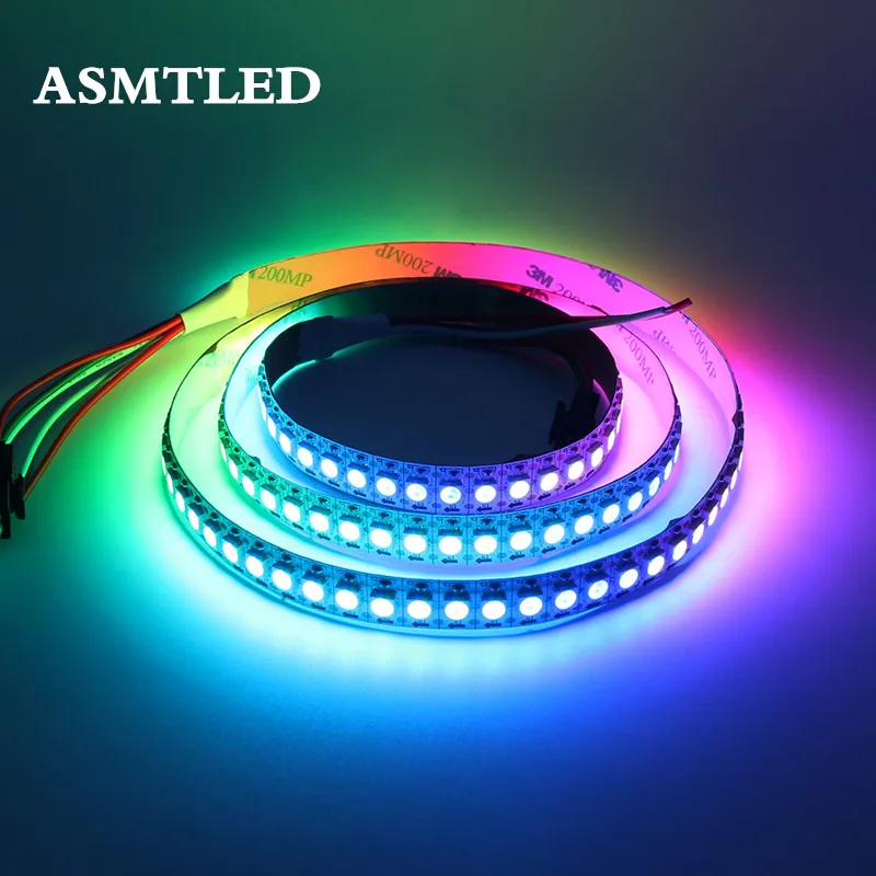

3 çipli SMD 5050 LED şerit. Ama dikkatimi çeken kimse bunu PC'de kullanmamıştı. Yorumlara baktım herkes ev, mutfak, TV için kullanılmıştı. İlk başta dikkatimi çekmedi. Sonra bunu gördüm:
24.32TRY 35% OFF|DC5V WS2812B 30/60/144 leds/m Smartled piksel RGB tek tek adreslenebilir led şerit işık siyah/beyaz PCB IC WS2812 piksel şeritler|LED Strips| - AliExpress
Smarter Shopping, Better Living! Aliexpress.com
tr.aliexpress.com

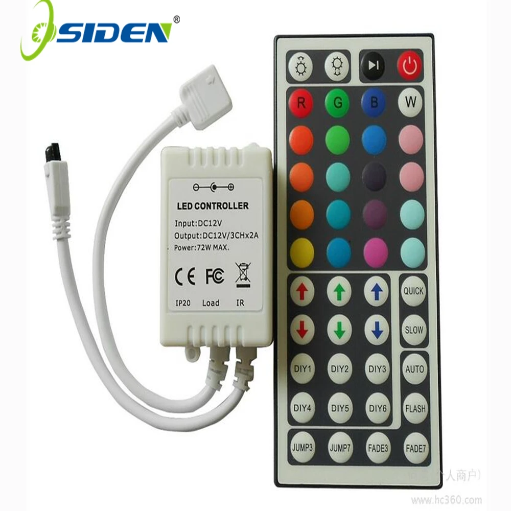

Bunlar sanırım bilgisayar için kullanılıyor. Çünkü yukarıda attığım LED'den farkı 1 LED şerit aynı anda farklı renkler olabiliyor. Bir de yorumda hep PC atmışlardı oradan anladım. Şimdi bu iki LED arasındaki fark nedir? Hangisini PC için almam gerekir? Bana aynı anda farklı renk veren daha iyi olur renk açısından ve buna ne tarz bir kumanda almam lazım? Ya da aldığım kumandayla tüm modları kontrol edebilir miyim? LED şeriti kontrol etmem için ne tarz bir controller almam lazım?
4.47AU $ 13% OFF|Led denetleyici 44 tuÅları LED IR RGB kontrolcü LED ıÅıkları denetleyici IR uzaktan Dimmer DC12V 6A RGB 3528 5050 LED Åerit için|RGB Kumandaları| - AliExpress
tr.aliexpress.com

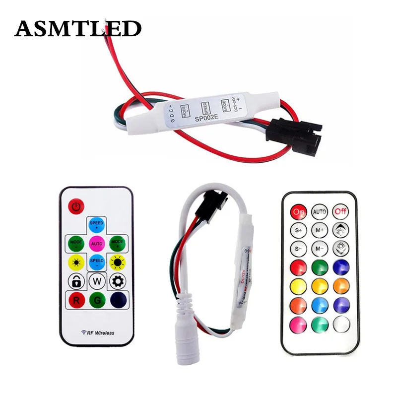

SMD şerti led RGB'ymiş fakat adreslenebilir olmadığı için şerti tek seferde bir renk yanarmış. Yani turuncu yakarsanız hepsi turuncu, kırmızı yakarsanız hepsi kırmızı olurmuş. WS şerit LED ise adreslenebilirmiş. Yani her LED'i ayrı ayrı kontrol edip farklı renklerde yakabilirmişim (WS dışında bir kaç adreslenebilir çeşit daha var tüm ayrıntılar için : Adreslenebilir LED, Akıllı LED, NeoPixel). Ayrıca kontrolcü olarak ucu farklı olduğu için WS şerit LED'e daha farklı bir kontrolcü almamız lazımmış. Örnek olarak bırakayım :
29.14EGP 30% OFF|Mini 3key RF 14key 21key mini küçük led piksel şerit işık denetleyicisi için WS2811 SK6812 WS2812B 6803 1903 uzaktan kumanda ile denetleyici|led pixel light controller|strip controllerpixel led controller - AliExpress
tr.aliexpress.com
