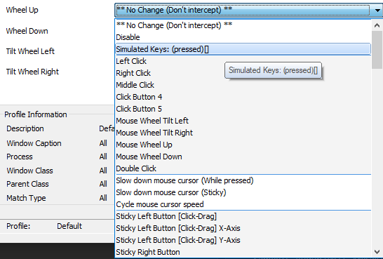

Merhaba. Bir oyunda, klavyedeki bir harfe basmam gerekiyor, atıyorum K harfi. Buna basmak zor olduğu için, elimdeki mevcut farenin orta yuvarlak topuna bu tuşu atamak istiyorum. Yani top aşağı yukarı yapınca, yine aynı işlevini görecek ama topa tıkladığımda K tuşuna basacak.
X mouse button Control ile bu mümkün mü?

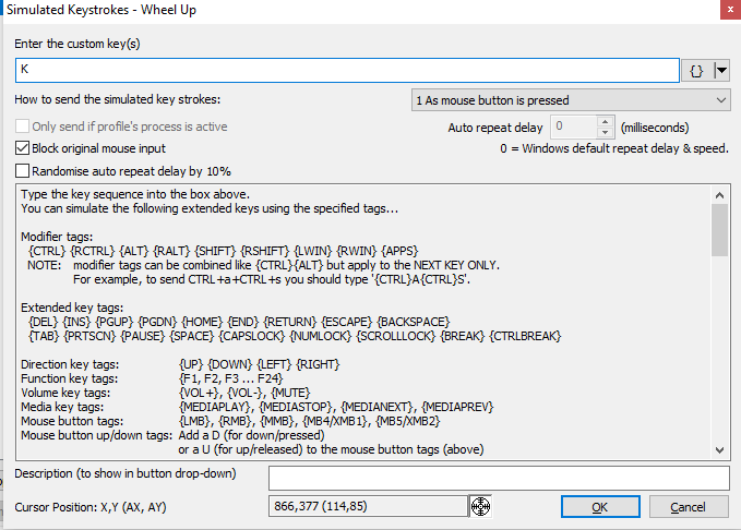

Mümkün.
Ayarlamak istediğin tuşa gel, Simulated Keys'e tıkla, Açılan yere yazmasını istediğin cümleyi/harfi/kelimeyi gir, OK'a bas, Apply yap.

Hocam X mouse button Control de yaptım tuşa basıyor fakat ben bastığım süre boyunca bassın ben bırakınca basmasın istiyorum ayarlayamadım nasıl yapacağım ben basıyorum sonra oda basıyor ama bırakıyor basılı tutmama rağmen.
