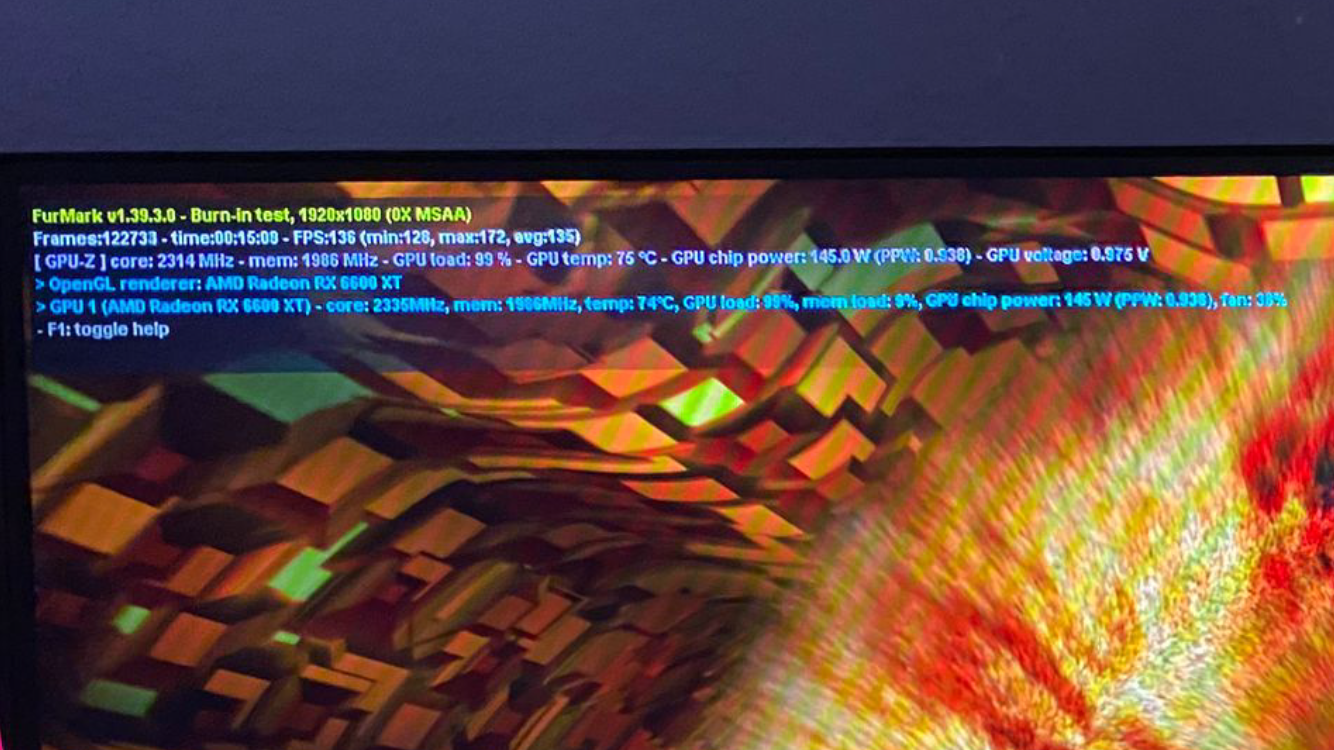

Arkadaşlar merhaba, hayırlı akşamlar, hayırlı Ramazanlar. 2. el XFX Quick 6600 XT 3 fanlı bu test sonuçlarındaki değerler nasıldır? Anormal bir şey var mı? Bir sorum daha var. İnternetteki bazı testlerde Memory used kısmı daha düşük. Bu değerlerde normal mi? Önemli mi? Bilmiyorum ama yanıtlarınız için şimdiden teşekkür ederim.

Stock değerler normal görünüyor hafif ısınıyor ama 6000 serisi için hem üretim yılı hem de mimarisi göz önünde olunca normal, bakım gerekebilir. Bellek kullanımı ise çok değişken dolayısıyla bir karar noktası olduğunu düşünmüyorum.
Hocam yanıtınız için teşekkür ederim daha önce içi açılmamış dediğiniz gibi bakım şart karar noktası yok derken şu olması gerek denecek bir değer yok dolayısıyla bir anormallik yok yani doğru mu anladım hocam
Hocam yanıtınız için teşekkür ederim daha önce içi açılmamış dediğiniz gibi bakım şart karar noktası yok derken şu olması gerek denecek bir değer yok dolayısıyla bir anormallik yok yani doğru mu anladım hocam.
Fan Speed %38 diyor onu Max yapıp tekrar bir test etsin FurMark güncel sürümü ile.
Hocam şu an test şansım yok maalesef bir sebebi var mı tekrar test et demenizin.
Fan değeri çok düşük duruyor normalde FurMark'ta %60 civarı olması lazım ama %38 gözüküyor. Fanı %70e cekip test edip tekrar sıcaklıklara bakmak lazım ve furmak sürümü nedense eski geldi bana.
Hocam yanıtınız için teşekkür ederim internetten birkaç teste baktığımda daha yüksek fan değerlerinde bu değerleri bile yakalayamıyor yani daha yüksek çıkanlar var hocam kartın içi açılmamış statik poşetine kadar falan duruyor bakım kesinlikle şart yaşından dolayı hocam fan hızı konusunda forumda bir arkadaş SWFT olan model için fan hızı ayarlamayınca 74 derece %36 da çalıştığını söylemiş
Hocam yanıtınız için teşekkür ederim internetten birkaç teste baktığımda daha yüksek fan değerlerinde bu değerleri bile yakalayamıyor yani daha yüksek çıkanlar var hocam kartın içi açılmamış statik poşetine kadar falan duruyor bakım kesinlikle şart yaşından dolayı hocam fan hızı konusunda forumda bir arkadaş SWFT olan model için fan hızı ayarlamayınca 74 derece %36 da çalıştığını söylemiş.
Fan eğrisinden kaynaklı bir şey elle biraz yükseltirsen bakıma gerek kalmayabilir etiketi sökmeden bir süre kullanabilirsin ve hotspot değerine bakmak lazım ne kadar fark olucak diye.
Sıcaklıklar kötü değil ama fan eğrisini yükseltip etiketi sökmeden kullanabilirsen senin avantajina olur eğer satmaya kalkarsan çok daha rahat alıcı bulursun.
38 fan için 74 derece gayet güzel.
Teşekkür ederim hocam
Fan eğrisinden kaynaklı bir şey elle biraz yükseltirsen bakıma gerek kalmayabilir etiketi sökmeden bir süre kullanabilirsin ve hotspot değerine bakmak lazım ne kadar fark olacak diye.
Hocam çok haklısınız etiket satarken büyük avantaj katıyor Hocam yani %38 de değil de fan hızı atıyorum %55'e alıp daha düşük sıcaklıkta çalıştırmak demek istediğiniz doğru mu anladım ilk defa böyle 2.el PC topluyorum çok soru sorduysam kusura bakmayın
