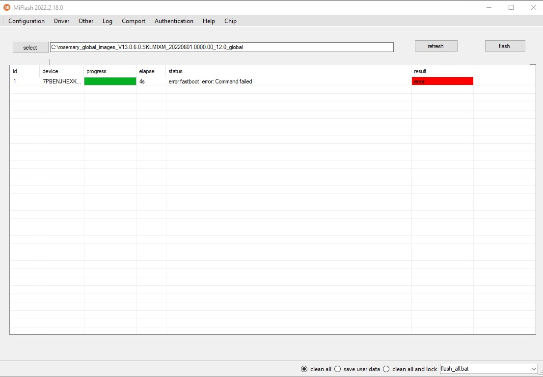

Arkadaşlar bir sabah uyandığımda telefon kendi kendine açılmaya başladı. Ama "Redmi" yazısından öteye geçmiyordu. Redmi yazısına gelip, geriye kapanıp tekrar aynı döngüye giriyordu. Şimdi benim iki sorum var;
1- bu durumu nasıl düzeltirim?
2- durumu düzeltmek için yazılım yüklemeye çalıştım Mi Flash uygulamasında ekte belirttiğim hatayı alıyorum, çözümü nedir?
Şimdiden teşekkürler.
Not: Telefonun Bootloader kilidi ile ilgili aldığımdan beri hiçbir işlem yapmadım. Yani kapalı diye tahmin ediyorum. Telefonu geçen kasım ayında aldım.
Eki Görüntüle 1447314
Cihaza Yazılımsal Bir İşlem Uygulanmadıysa. Donanımsal Bir Hata Olma İhtimali Var😐.
Eğerki Donanımsalsa Büyük Ihtimalle eMMC Cipi Hasar Görmüş Gece Kendi Kendine Kapanması Bunu Anlatmaya Çalışıyor Gibi Geldi Bana🤔. Anlatımınızdan Anladığım Kadarıyla Cihaz Şuanda Bootloopa Düşmüş Durumda. Genellikle Yanlış Rom/Recovery/Root Flashlama İle Gerçekleşen Bir Durumdur Bootloop Durumu

ÇÖZÜM : Eğer Bootloader Kilidi Açıksa MiFlash Bilgisayara İndirilir İnternetten Doğru Rom Bulunur Ve İndirilir Rom Arşivden Çıkarılır. MiFlash Açılır En Üst Kısımdan İndirilen Romun Arşivden Çıkarılmış Halı Seçilir İsteğe Bağlı Olarak MiFlashın En Alt Kısmından Bootloader Açık Kalsın Seçeneği Seçilebilir Ve Flash Butonuna Basılır Eğerki CheckPoint Kodlu Hata Alınırsa Mi Flash Ayarından CheckPoints Yerindeki Bütün Yazılar Silinir Ve Tamam Kutucuğuna Basılır Ve Yeniden Flashlanır.
ANCAK
"😐 Edl Flash İle İlgili Pek Bir Bilgi Birikimim Yoktur Yanlış Bilgi Olabilir Yanlışım Varsa Lütfen Yanıtladan Yanlış Bilgimi Düzeltiniz" Bootloader Kilidi Kapalı İse Ne Yazıkki Cihaz Snapdragon İşlemciliyse Cihazın Arka Kapağı Sökülmesi Gerekmekte. Arka Kapak Sökülür Batarya Soketi Çıkarılır Ve Batarya Yuvadan Çıkarılır Snapdragon İşlemcili Cihazsa Cihazın SweetPoint Adi Verilen (Edl Giriş Pointleri) Alanlarına Aynı Anda Demir (Veya Elektrik Geçirgenliği olan bişey) İle Dokunulur (Tabi Bu İşlem Esnasında Cihaz Pcye Takılı Konumda Olmalı) İşlem Sonrası Bilgisayar Cihazı Port İle Başlayan Bir İsimle Tanır Sonra Cihaza Edl Flash Çekilerek Rom Atılır.

Rom Arşivini İçinde İç İçe 2 Tane Klasör Olur 2. Klasörü Seçmelisiniz Mi Flash Üzerinden.
Aksi Takdirde Romunuz Flashlanmayacaktır Ancak Bu Durum Cihaza Bir Zarar Vermez.
1B.
CheckPoint Hatası Durumunda Panik Yapılmamalıdır Zira Çok Önemli Bir Hata Değildir Stock Romu Kodlayan Kişinin Koyduğu CheckPoint Yerleridir. "Bu Maddenin "Stock Romu Kodlayan Kişinin Koyduğu CheckPoint Yerleridir." Kısmı Yanlış Bilgi Olabilir. Yanlış Bilgiyse Ben Yanlış Biliyor Olabilirim Yanlışsam Cevap Yazarak Doğru Olanı Söylerseniz Sevinirim🙂. "!Başka Nedenlerden Dolayıda Hatayı Alıyor Olabilirsiniz!"
