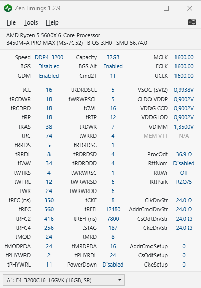

XMP açıkken bu programdan ekran görüntüsü atar mısın?

BIOS'dan
CPU NB/SOC Voltage - Override Mode 1.10V
Advanced DRAM Configuration kısmından
tRCDRD 20
tRP 20
tRRDS 6 girip şu teste sokar mısın?

Kusura bakmayın kısıtlama yedim geç yazabildim sorun çıkmadı.
