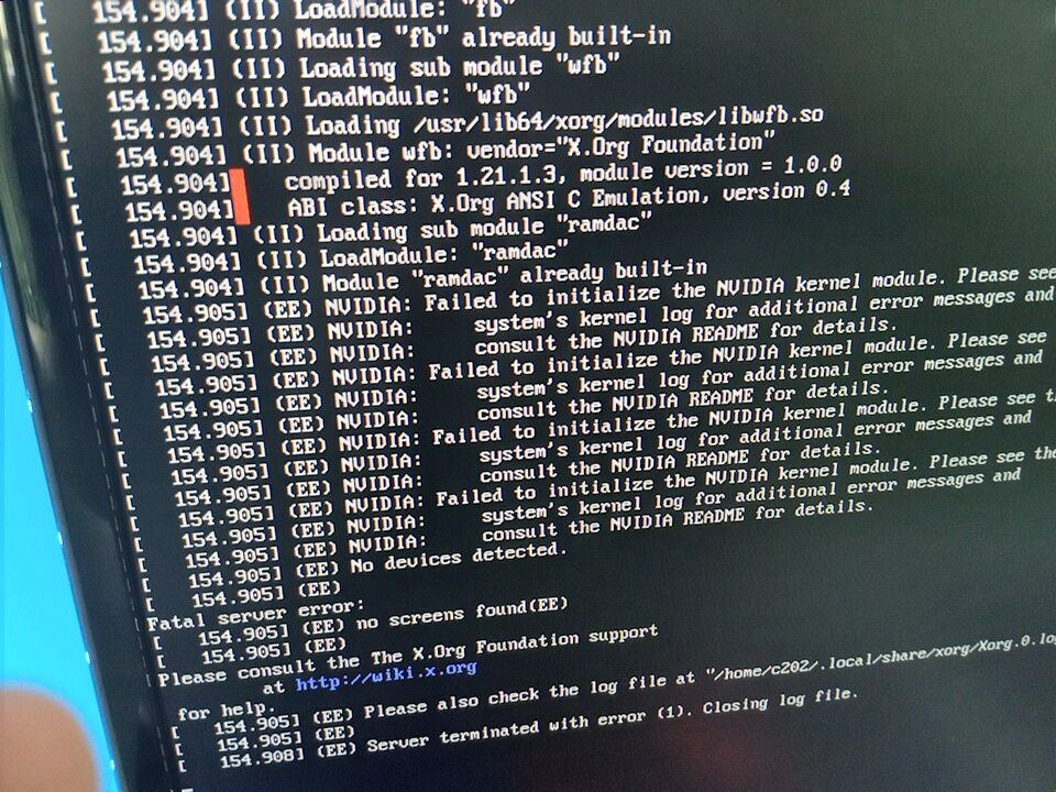

Yaklasik 1 hafta once portage ile sistemi guncellerken kernel ile iligili bir hata aldim. Bu hatayi bir sekilde duzelttim ama bundan sonra startx komutu ile Xorg'u baslatmaya calistigimda "no screens found" hatasi aldim.
Ekran karti driverlarini silip geri yukledim, Kernel'i yeniden derledim ama hata hala devam ediyor. Ekran kartim NVIDIA GTX 1650. dualboot olarak kurulu Ubuntu'da sorun yok.

Kullandığın sürücü kullandığın GPU ile uyumlu olmayabilir. Kernel logunu gorebilir miyiz?
Eve gidince gonderecegim hocam.
@gen2 hocam hangi dosyayi paylasmam gerek?
/var/log/kern.log dosyasinda NVIDIA ile ilgili bir hata var, paylasiyorum.

Nvidia'nin sitesinden manuel olarak indirip *.run dosuasini calistirinca:
Kod:
ERROR: The kernel header file                                                                    '/lib/modules/5.15.26-gentoo-x86_64/source/include/linux/kernel.h' does not               exist.  The most likely reason for this is that the kernel source path
         '/lib/modules/5.15.26-gentoo-x86_64/source' is incorrect.  Please make sure you
         have installed the kernel source files for your kernel and that they are
         properly configured; on Red Hat Linux systems, for example, be sure you have
         the 'kernel-source' or 'kernel-devel' RPM installed.  If you know the correct
         kernel source files are installed, you may specify the kernel source path with
         the '--kernel-source-path' command line option.
Sorunu cozdum.
Yeni kernel'i derledikten sonra eski kernel silinmeden yeni kernel /boot klasorune kopyalanmis. Grub'da eski kernel'e boot etmeye devam ettiginden driver'lar sorun cikartti ve xorg acilmadi.
Grub girdisini duzenleyerek yeni kernel'e boot etmesini sagladim ve grub yeni kernel'e boot etti, xorg acildi.
