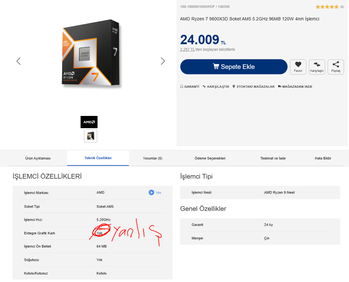

Hocam İşlemcide grafik birimi yok diye biliyorum. Ayrıca anakartın işlemci takılı olmasa bile görüntü vs almaya gerek kalmadan USB portundan BIOS güncelleyebilme özelliği var.
İşlemcinizde grafik birimi var hocam 3d model değil mi? Ryzen 7 9800x3D ise görüntü alırsınız.
İşlemcinizde grafik birimi var hocam 3d model değil mi? Ryzen 9800x3D ise görüntü alırsınız.
Evet varmış hocam ama dediğim gibi BIOS güncellemek için sadece anakarta PSU'dan güç vermek yeterli. Sonrasında BIOS'u içine attığınız USB'yi belirtilen porta takıp Flash BIOS düğmesine basılı tutmanız yeterli oluyor. 3 5 dakika içerisinde kurulum bitiyor.
