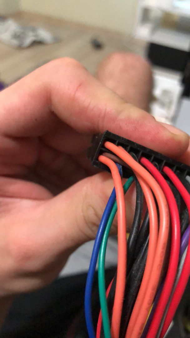

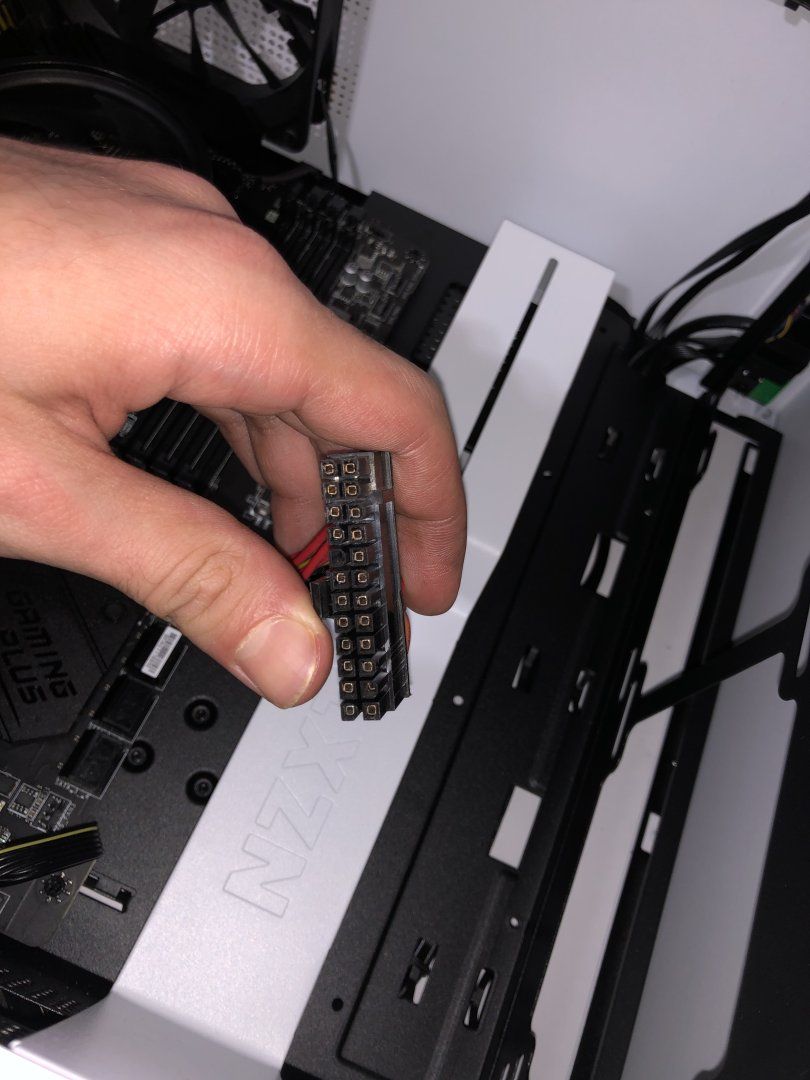

Anakart 24 pin girişinde 1 pinin boş olduğunu ve 1 pine de çift kablo gittiğini gördüm yani sanki boş olan pini tek pine aktarmışlar gibi görseldede attım diğer anakartım eski olduğu için belki sorun olmuyordu ama bu yeni nesil anakart olduğundan bunu acaba kısa devre olarak mı algılıyor sizce sorun pinler de olabilir mi?
Sisteme işlemci kablosu takmayınca ışıklar geldi RAM RGB ve işlemci fanı fakat işlemci güç kablosunu takınca sistem çalışmıyor
Sorun çözüldü. Anakarta 6+2 pin bağladığım için işlemci girişine çalışmıyormuş. 4+4 olacakmış. 😂 Bazen böyle ufak hatalar nelere sebep oluyor.
