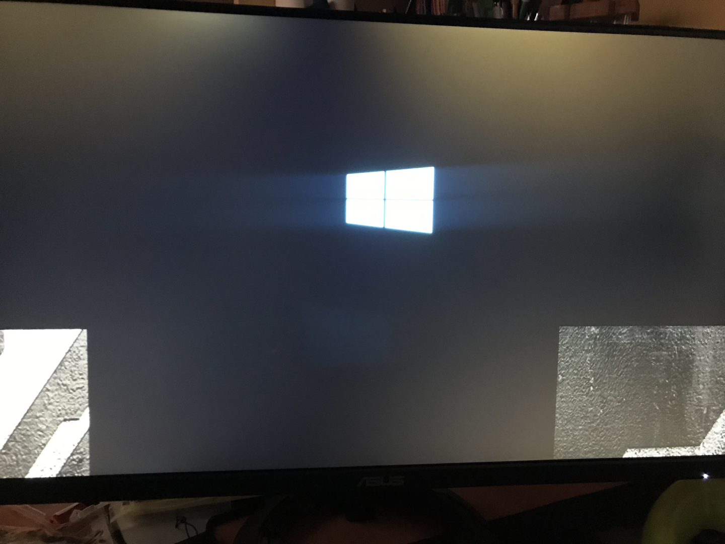

Yeni topladığım kasaya Windows 10 kurulumu yapamıyorum. Format için USB taktığım anda Windows logosu çıkıyor, ekran kapanıyor, mouse ve klavye ışığı sönüyor. Bu şekilde sürekli bir döngüye giriyor ne yaptıysam olmadı.

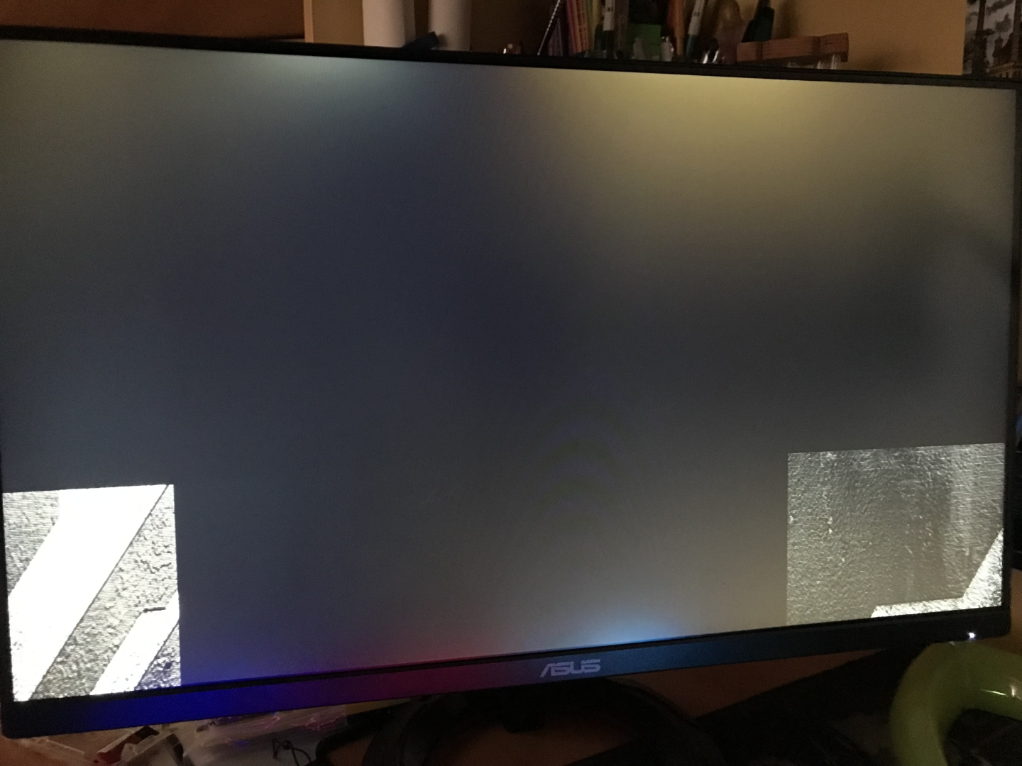

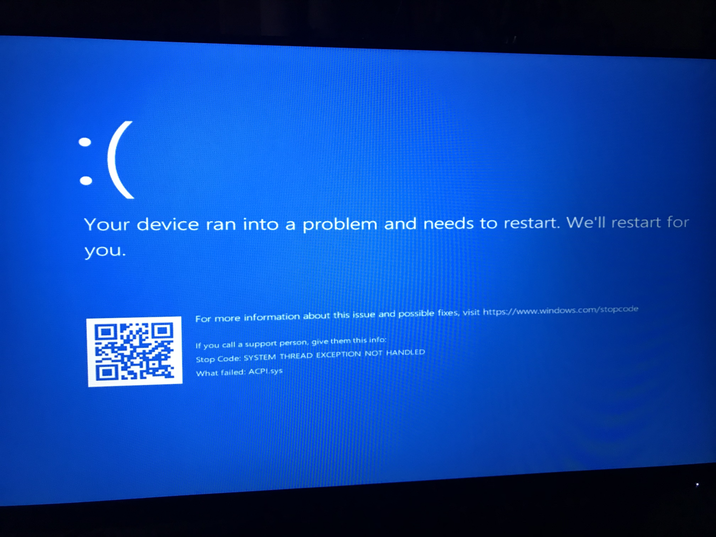

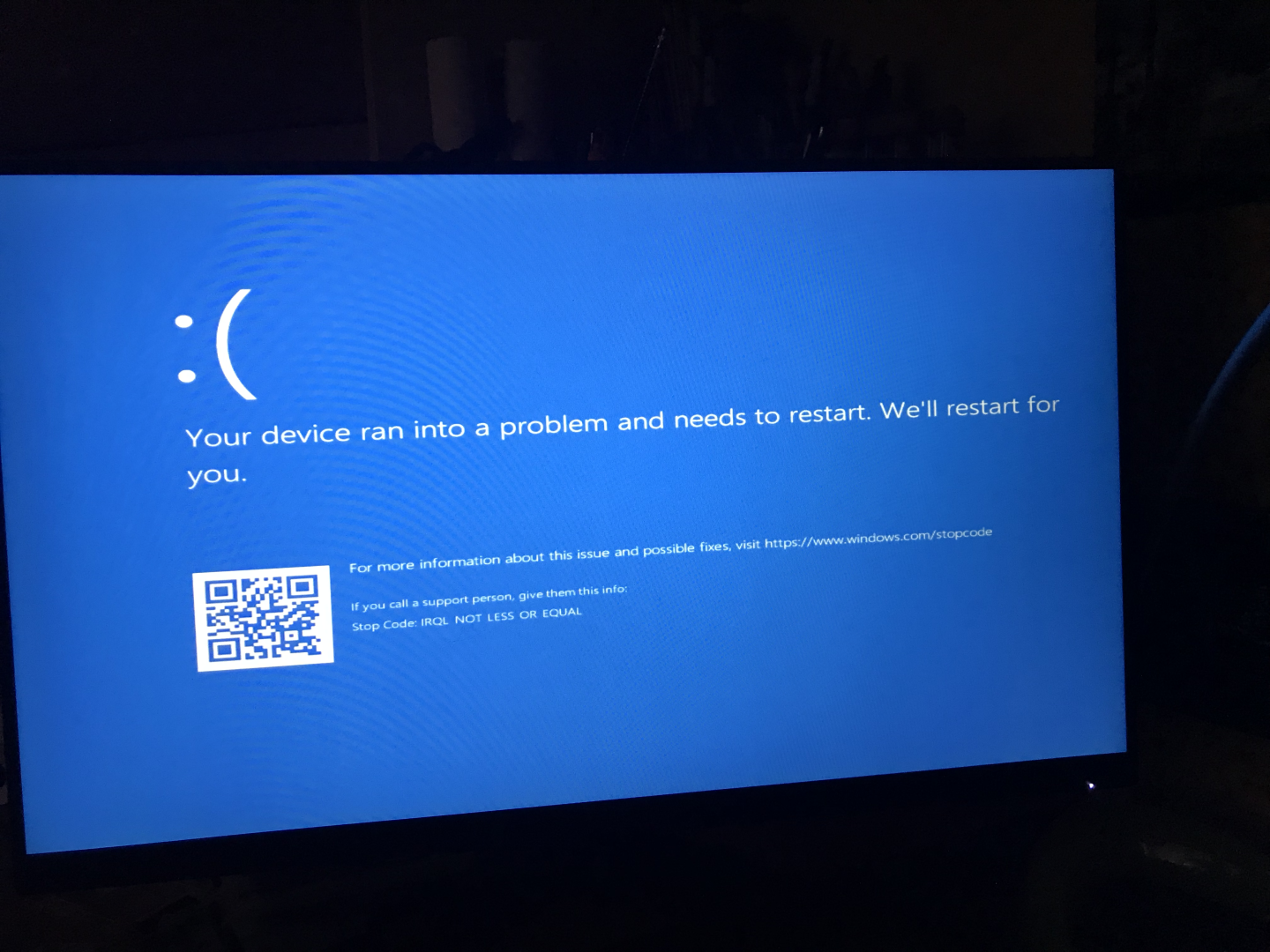

Bu şekilde bir döngü oluşuyor Win logosu çıktıktan sonra bazen sistem kendini yeniden başlatıyor, bazen mavi ekran verip yeniden başlatıyor yine siyah ekran üzerinde paylaştığım şekilde döngü başlıyor, mavi ekranda ki kod sürekli değişiyor.

Ekran kartsız(OnBoard) kurulumu deneyebilir misin rica etsem görüntüde bozulmalar var çünkü. Eğer boulmalar ekran kartı yokken de olursa RAM'lari kontrol ederiz.
Ekran kartsız(onboard) kurulumu deneyebilir misin rica etsem görüntüde bozulmalar var çünkü. Eğer boulmalar ekran kartı yokken de olursa RAM'lari kontrol ederiz.
