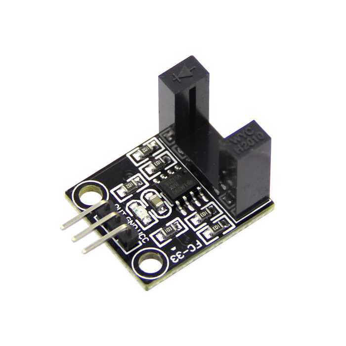

Bunun sadece optokupler olanı sizinki. Buradaki modül daha uygun olabilir size. Yönü de söylüyormuş yazan açıklamaya göre.
Aklım çok karıştı :D. Başka bir kaynakta bunun buton gibi devreyi açıp kapattığını söylüyor. Aslında bunu seçmenin sebebi eski kullandığım da 6 pinli idi ve küçük bir alan kapladığı için çok kolayca istediğim yere takabilirim. Hocam sizce ben hangisini almalıyım ?
Modül olanda LM393 entegresi varmış,bu entegre karşılaştırici.
O ne demek hocam ?
Şarjım bitti hocam, açıklayamadan kaldı.
Dönmeyi ölçen sensör bu anladığım kadarıyla. Motorun hızını da ölçmek için kullanabilirsin. Ama çıkan işaret PWM benzeri bir işaret olacak, onu yorumlaman gerekiyor, çok zor değildir bu iş de.
Burada çıkış işaretini yorumlaman gerekiyor demiştim, bu entegre yorumluyor senin için. Tam yorumlamıyor aslında da datasheet'in sonundaki devre gibi diyebiliriz. Senin işini kolaylaştırıyor kısaca. Tek çıkış alıyorsun modülde, verdin mi mikrodenetleyiciye kolayca okursun onu.
