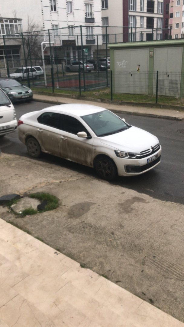

Öncelikle hepinize merhaba. Peder geçen 2021 model bir citroën C elysee 1.5 BlueHDi aldı, ben de modifiye tutkunu birisi olarak bu aracın kozmetiğiyle olsun, motoruydu falan biraz oynamak istiyorum. Sizce daha yeni sayılır bir araca modifiye yapılır mı? Yapmam mantıklı mı?

Yapılır, niye yapılmasın. Araba dizel, potansiyeli var. EGR ve DPF'ni sök ve sakla (Muayenede işine yarayacak ve çok pahalı parçalar), güzel bir stage1 yazılım yap araba en az 20 beygir güç alır zaten. Kozmetikte de paran olursa bir set jant alırsın, -3cm yay alırsın, bir cam filmi bir de ufak lip ve spoiler yaparsın araba güzel olur.

Kanka aslında açık hava filtresiyle stage 1 yumuşak yazılım güzel gider ama. Yay kesme kısmında önlere coil takıp arkaları stok bıraksam daha iyi olur sanki cam filmi spoiler jant kesin zaten onlar en önemlisi bir de arka stoplarada siyah film lip öne taktırırımda arkada güzel durur mu o aşikar.

Bence ucuz coil almak yerine güzel bir yay alman daha mantıklı. Açık hava filtresi yapmaman daha iyi, dizel arabada sıkıntı. Ambeleye kalırsa kurtarışın olmaz.

Yay olarak mesela ne taksam başaran coil iyi midir ha bir de az önce yazın tamirhanesinde çalıştığım ustam ile görüştüm aracın kolay kolay ambeleye kalkmayacağını yani takabileceğimi söyledi zaten tek çözüm en yüksek vitese alıp stop ettirmekte oda işe yarar mı bilmiyorum ha bir de egr ve dpf konusuna gelirsek egr yi belki sökebilirim fakat dpften ceza yemekten korkuyorum üstüne arabaya düzenli olarak AdBlue kullanıyorlar deposu bittiğinde direk dolum yaptırıyor peder.

Sakın Başaran'a bulaşma, berbat bir coil. Yay olarak HR, ST, BC, GAZ, Eibach gibi markalar tercih edebilirsin.
Adblue kullanıyorsan sadece EGR sökebilirsin ama DPF'nin daha erken dolacağını göze alman lazım.
Bana soracak olursanız filtrenin riskini almaya değmez, araba dizel sonuçta. Emiş sesi falan cezbetmez. En fazla kutu içi filtre takılabilir.

Motor modifiyeleri motor ömründen yer. En kötü sandık motor alınır bir sorun olduğunda
AMA;
Yay, büyük jant, ince yanak lastik, yay kesme vs. Bunlar aracın direkt şasisinin ömründen yer. Araç çabuk yorulur. Trim ve torpido sesleri artar. Yolları normal bir ülkede bu oran çok düşüktür ama Türkiye gibi yolları olan ülkelerde etkisi çok daha fazla olur.
