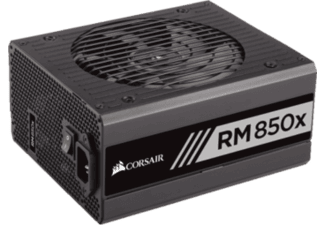

Buyurun, bizim ofiste kullandığımız ürün:
Pahalı derseniz başka ürün de bakabilirim.

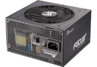

Çift 8 PIN bağlantılı en uygun fiyatlı model:
