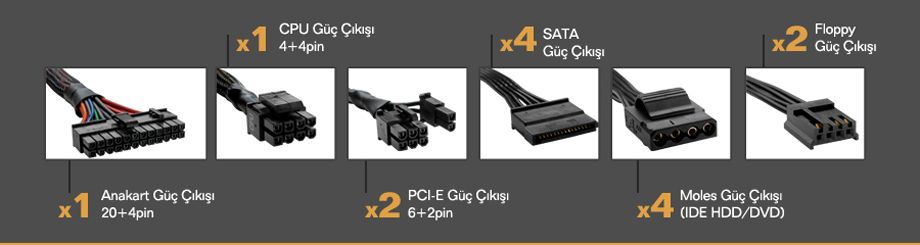

Eki Görüntüle 222614
@KLETHRA Hocam senin kablolarda eksik mi var yoksa yetişmiyor mu? PSU'nun olması gereken kabloları bunlar. DVD falan mı bağlı?
Hocam resim koydum oraya bir bak o kablodan 1 adet var. Sonra 2 adet daha kablo var. Bu 2 adet kablo ikiside aynı şekilde. Mesela aynı kabloda üzerinde hem Molex hem 4 pin hem de Sata bağlantısı var. Bu söylediklerimi aynı hizada belirli aralıklarla düşün acaba ben mi bilmediğim için yapamıyorum ya Kabloda sıralama şöyle : İlk Sata, sonra Molex, sonra tekrar Molex, sonra da kablonun en sonunda 4 pin var ve bitiyor kablo orada
Ben size öyle kablolar olabileceğini söylemiştim. Onlardan ihtiyacınız olanı kullanın.
Yani o kabloda Sata olan kısmını kullanıp geri kalan Molex kısmını boşta bıraksam sorun olmaz değil mi ?
