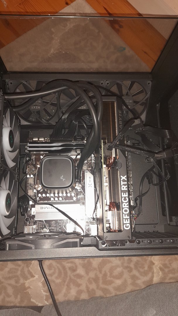

Yeni bir bilgisayar aldım ve 2 gündür çalıştırmaya çalışıyorum ama tık yok sistemim şu.
Ryzen 7 7800x3D.
RTX 4070s.
B650M-K
LE500 marrs sıvı soğutucu.
2X 16 GB DDR 5 RAM.
1 TB M.2 SSD.
Gigabyte 850W PSU.
NZXT H6 Flow kasa.
Her bir kabloyu sıkıca bağladım ve kontrol ettin ancak başka bir şey yok. Düz kontak denedim, onda da sorun yok. Anlayamıyorum, yardım edin ne olur?

PSU arkada PSU fişleri ise şöyle fotografta belirttim hocam.
Yanlış bir şey yapmış olabilir miyim?

Hocam birkaç deneme daha yaptım ekran kartina guc gidiyor eski RX570 ekran kartini taktim ondaki LED yandı ancak şöyle bir şey var ki anakarttaki işlemci soketindrki bir pin yamulmuş onu elimle düzelttimyeniden taktım ancak yine tık yok kasanın F paneli de çalışıyor yine farkli bir bilgiasayarla test edebildim ancak işlemciyi veya anakartı test edemiyorum hocam şu an ne önerirsiniz?
Şimdide bir bilgisayarcı bulmaya çalışacağım ve orada işlemciyi test ettireceğim çalışıyor mu çalismıyor mu diye.

Hocam sorunu çözdüm anakart yanmış yeni anakart aldım çözüldü.
