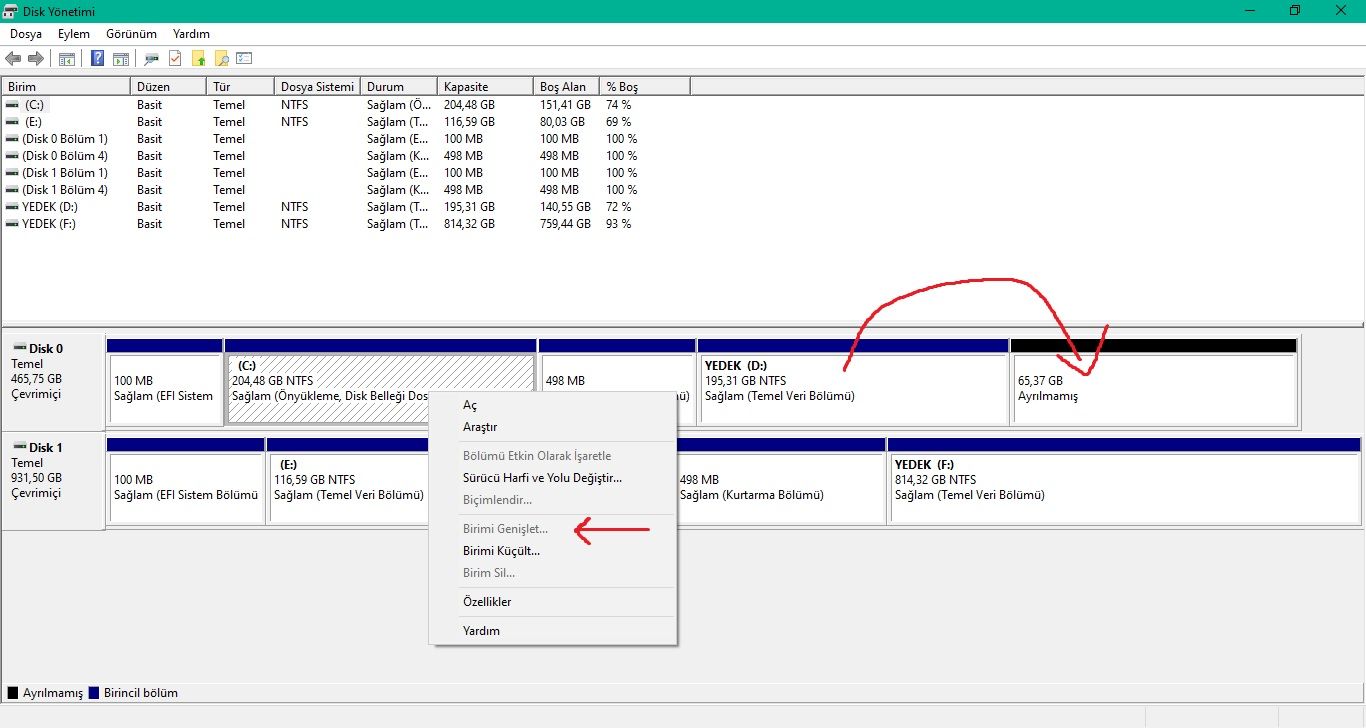

Merhaba arkadaşlar.
Samsung EVO 860 500 GB SSD kullanıyorum. C diskinin yeterli olmayacağını düşündüğüm için D diskinin 66 GB'lik kısmını D'den ayırdım. Fakat bu 66 GB'lik kısmı C'ye ekleyemiyorum çünkü sağ tık yapınca birimi genişlet seçeneği çıkmıyor. Biraz araştırdım genişletilecek alan ile boştaki alanın yan yana olması gerekiyormuş. Fakat bende 498 MB'lik sağlam (kurtarma bölümü) var. Bu bölümü silersem bir zararı olur mu? Sistem kurtarma için gerekli bir bölüm sanırım burası. Fakat işime yarayacağını düşünmüyorum. Bu kurtarma bölümünü silsem bile arada D diski kalacak. Yine de C'yi genişletebilir miyim? Fakat bu kurtarma bölümü de silinmiyor. Sağ tıklayınca sadece Yardım sekmesi çıkıyor.

Eki Görüntüle 812806

Bilgisayarım'a sağ tıklayıp Yönet'i açın ve açılan pencereden Disk Yönetimi'ni seçin, birleştirme yapacağınız Diskinizdeki bölümleri inceleyin. Yanlışlıkla C bölümünün solundaki "Sistem Ayrıldı" adındaki bölümü silmeyin! C bölümü ile, birleştirmek istediğiniz bölüm arasındaki bölümün boyutunu bilin, harf yazmayabilir. Ardından;
MS-DOS'u yönetici olarak çalıştırın ve sırası ile aşağıdaki kodları yazıp enter'layıp devam edin:
- diskpart
- list disk
- select disk X (X yerine genişletilecek diskin harfi)
- list partition
- select partition X (X yerine, en başta boyutunu öğrendiğiniz, silinecek bölümün numarası)
- delete partition override
Böylece genişletmek istediğiniz aynı disk içindeki C bölümü ile diğer bölümün arasında kalan 300-500mb boyutundaki, disk yöneticisinden silinemeyen kurtarma bölümünü silmiş ve C ile birleştirmek istediğiniz bölüm arasındaki engeli kaldırarak 2 bölümün de kavuşmasını sağlayıp sorunsuzca C'yi genişletme işlemi yapabilirsiniz.
Bu işlemi yapan programlar da var. Eğer yukarıdaki yöntem işe yaramaz ise en son çare AOMEI Partition Assistant gibi bu işi yapan programlara yönelmeniz olacaktır. Onda da yardım isteyen olursa bu mesajı alıntılayarak görmemi sağlar ise yardımcı olmaya çalışırım. Zira UEFI bios ile Legacy bios arasında, yukarıdaki işlemlerde nadir de olsa başarısızlık oluşmakta.

teşekkürler. bu yöntemle başarılı bir şekilde birleştirdim.
