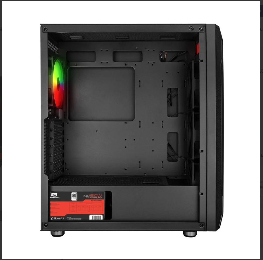

Hocam merhaba, kusura bakmayın rahatsız ediyorum, aklıma geldi PSU'nun üstüne fan koyabilir miyim? ekran kartının havayı daha hızlı dışarı atmasına sağlar mı?
Hocam amacım şu;
Kasanın içindeki hafayı dışarıya doğru atan fanın tam sağında CPU fanı var, ondan işlemcim pek fazla ısınamıyor, ekran kartınındaki havayı oraya doğru yöndirmek, ama nası yönlendirebilirim?

Hocam fanın hızını ALT+Z yaparakta artırabiliyorum fakat uçak motoru sessi gelmeye başlıyor :D Hocam diğer testlere baktığımda ekran kartı hep 60-70 derece arası, kasada sorun var, temperli cama elim değdiriyorum cam ısınmış.

Camın ısınması çok normal. Kartın kendi yazılımı varsa oradan veya başka yerden Fan Curve yapmanız iyi olur.
