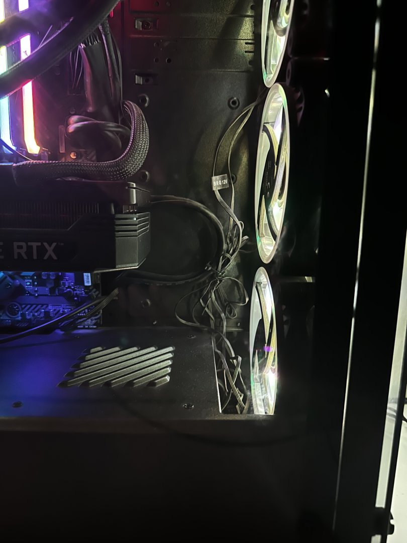

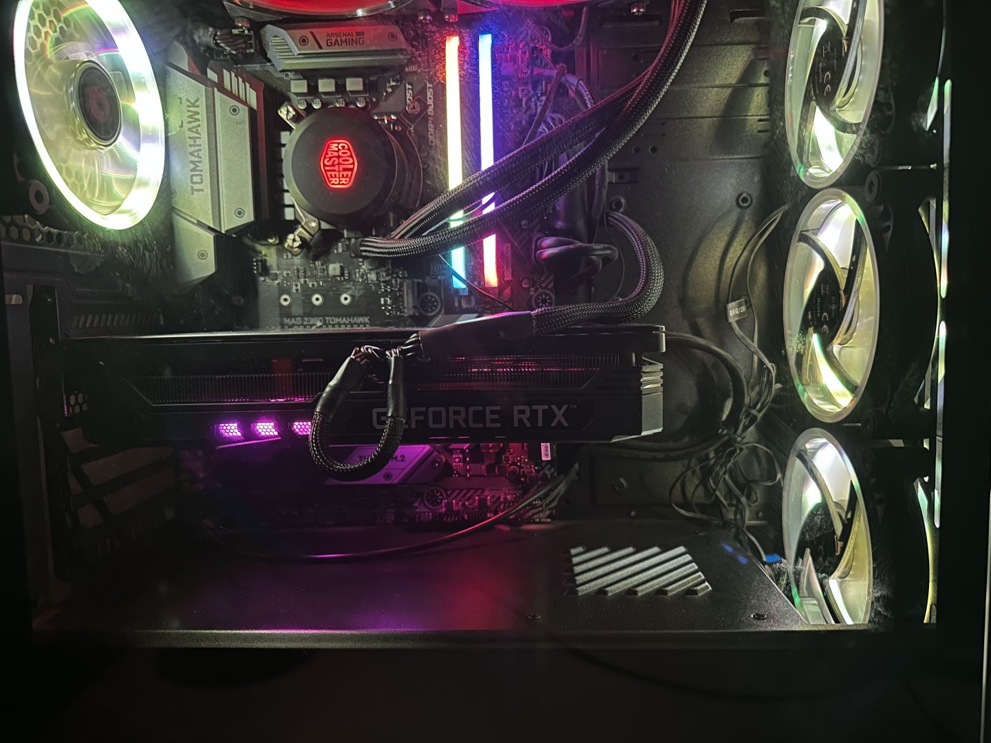

Merhaba. Zotac Trinity RTX 4080 modelini almayı düşünüyorum fakat kullanmış olduğum Xigmatek EN 9726 Prosper kasamla alakalı uyumlu olup olmadığı kafama takıldı. İnternet üzerinden araştırdığımda Kasanın desteklediği kağıt üzerinde 330 mm iken Zotac RTX 4080 356 mm şeklinde gözüküyor.
Şu an Palit GamingPro RTX 3070 Ti modeli kasamda takılı. Bu kartın ise 294 mm şeklinde belirtilmiş. Aşağıya görselleri bıraktım. Yaklaşık olarak 5 cm ihtiyaç var Zotac RTX 4080 için. Şöyle bir bakıldığında sanki sığacak gibi duruyor fakat Xigmatek kendi sitesinde 330mm desteklediği yazdığından kafama takıldı doğrusu.
Ölçümler yaptığımda ise sağ tarafta bulunan fanlara kadar yaklaşık 36-37 cm kadar uzunluk var. Zotac kartını aldığımda kasayı çok sıkıştırmış olur muyum hava sürkilasyonu bakımından?
Sığmadığını varsayarsak, sığdırabilmek için ne yapılabilir? Tavsiyeleriniz varsa sevinirim.
RTX 4080 tarafında en uygun şu an güncel olarak Zotac olduğu için bu modeli almayı düşünüyorum fakat en uzun 4080 modeline denk geldik... :)

Biraz araştırma yaptığımda Zotac için CoilWhine sorunuyla karşılaşmazsınız diyorlar. Sadece fanlarının sesi diğer modellere göre biraz daha fazla olduğunu belirtmişler ki benim için çok problem değil. Diğer yandan baktığında PNY 4070 Ti saymazsak, şuanda hemen hemen 4070 Ti parasına satılıyor. Araştırma yaptığımda benim hoşuma gitti kart açıkçası deneyip göreceğim.
Alınacaksa alınabilir ancak en çok ısınan karttır
Kasanıza rahatça sığar
Sağolun hocam. Isınma konusunda UnderVolt yapıp kullanabilirim belki. Zaten bir kaç gün daha bekleyeceğim belki daha başka markaların indirimini yakalayabilirim.

Hocam yorumunuzu şimdi gördüm. Eylül ayından beri kullanmaktayım yaklaşık 5 ay oldu. Sadece Ekran kartını aldıktan 1 hafta sonra i7 9700K yeterli gelmeyince i7 13700K ile Asus Z790 TUF Gaming anakartı aldım. O günden bugüne kadar sağlam test ettim. Aldığım sıra havalarda hafiften sıcaktı ve kullandığım kasaya ucu ucuna sığmasına rağmen ilk test ettiğim Cyberpunk 2077 oyununu Path Tracing ayarları açık şekilde ultra 2K ayarlarda tekrardan bitirdim. Yani test etmekle kalmayıp oyunu bitirdim o derece tatmin ve akıcı bir deneyim sundu bana. Bu süreçte ne ısınma problemi oldu ne de fan sesi gibi sorunlar. Şuan için belki erkendir ama herhangi bir CoilWhine sorunu dahi yok. Ayrıca ağır oyunlarda bile 70 dereceleri zor görüyor ki genellikle şuan 2K Ultra ayarlarda Cod MW3 oynuyorum ve ortalamam 60-65 derecelerde seyrediyor. Ses konusunda oldukça sessiz. Fan gürültüsü yok. Zaten RTX 4000 serisi bir çok marka da sessiz çalışıyor çünkü eskisi gibi kas gücüne ihtiyaç duymayıp güncel Frame Generation gibi teknolojilerden faydalandıkları için kartlar yorulmuyor. O zaman 35.000₺ hepsiburada garantisi olmak üzere ve peşin fiyata 6 taksit ile yıl içerisinde en iyi F/P alışverişim olmuştu. Bu kart beni uzun süre götürür ama değişecek olursam tekrardan Zotac markası alırım. Evet Asus ROG veya MSI Gaming X modelleri daha iyi fakat o fiyat farkına değecek bir sebep yok. Dediğim gibi güncel kartlar artık teknolojik olarak yapay zeka ile beslendikleri için saf kas gücü ile eskisi kadar işleri yok. RTX 3090 Ti 450W TDP değerine sahipken, ondan daha fazla güçlü RTX 4080 320W TDP değerine sahip. Önceki seride kullandığım Palit markasını kullanıcılar çok beğense de yaklaşık 1.5 senelik Palit GamingPro RTX 3070 Ti model deneyimim ile bir daha Palit markasına yanaşmam. Çünkü oldukça sesli ve sıcaklık değeri yüksekti. Belki diğer modellerde veya 4000 serisinde bu işleri düzelmişlerdir ama şuan için almayı düşünmüyorum.
Uzun bir deneyim paylaşımı oldu benim için. Eğer imkanınız varsa gönül rahatlığıyla tavsiye ettiğim bir kart. Merak ettiğiniz başka soru varsa seve seve cevaplarım.
