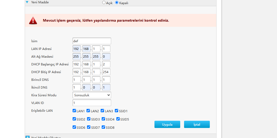

Erişilebilir lan kısmındaki tikleri açmadığımda bu hatayı veriyor.

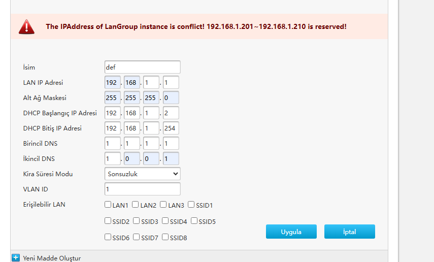

Açtığımda ise bu şekilde hata alıyorum.
Eki Görüntüle 2403057
Eki Görüntüle 2403058

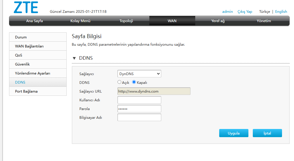

WAN ayarlarından DNS değiştirmeyi dener misiniz?
WAN ayarlarında DDNS kısmı var ama ne olduğunu çözemedim.
Durum kısmından güncel DNS'i görebiliyorum lakin değiştiremiyorum.

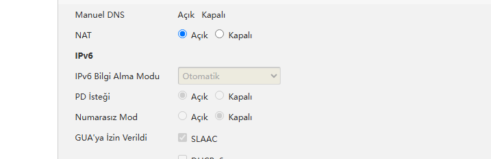

WAN bağlantıları kısmında internet kısmına girince manuel DNS kısmı bulunuyor lakin yanındaki tikler gitmiş yeni bir madde oluştur deyip tekrar bilgilerin istendiği kısımda manuel DNS tikini açıp DNS yazabiliyorum lakin o bilgiler de Telekom'da olduğu için dolduramıyorum.
