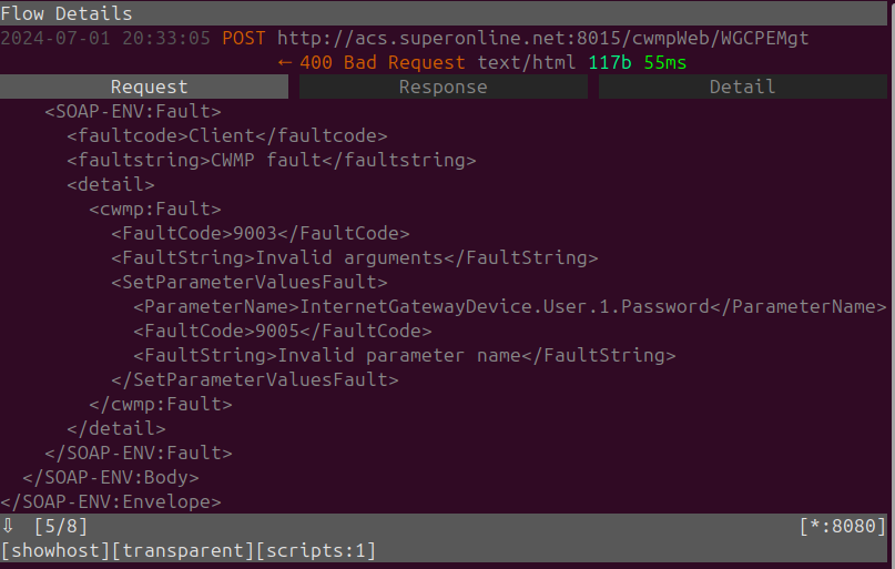

Ancak deneyecek fırsat bulabildim ben de kusura bakmayın teşekkürler bilgiler için. H3600 sh dosyasının da içinde yer alan verdiğiniz komutlarla Huawei LG8245x6'ya baktım ve Wireshark'ta destination port ZTE'deki gibi 8015 gözüküyor. H3600 scriptini uygulayınca gelen Flow da "invalidparametername" diyor. Ekran görüntüsünü de attım. Huawei'nin parameterleri farklı olmalı. Asıl sorum, sizin ZTE'de verdiğiniz desteklenen parametrelerin Huawei karşılığını nasıl bulacağımız?
Eki Görüntüle 2238596
<soap-env:Envelope xmlns:soap-enc="http://schemas.xmlsoap.org/soap/encoding/" xmlns:soap-env="http://schemas.xmlsoap.org/soap/envelope/" xmlns:xsd="http://www.w3.org/2001/XMLSchema" xmlns:xsi="http://www.w3.org/2001/XMLSchema-instance" xmlns:cwmp="urn:dslforum-org:cwmp-1-0">
<soap-env:Header><cwmp:ID soap-env:mustUnderstand="1">2</cwmp:ID></soap-env:Header>
<soap-env:Body>
<cwmp:GetParameterValues><ParameterList soap-enc:arrayType="xsd:string[1]"><string>İSTEKDEKİİLKKOMUT</string></ParameterList>
</cwmp:GetParameterValues>
</soap-env:Body>
</soap-env:Envelope>
mitmproxy de 400 bad request değil de oradaki başarılı isteklerin içine girip rasgele bir kod örneği almanız gerekiyor örnek vermek gerekirse şöyle başarılı bir isteğin içine girin ve (zte den örnek veriyorum farklı olabilir) "<Name>InternetGatewayDevice.DeviceSummary</Name>"
Gibi istek var bunun ilk noktasına kadar kopyalayıp yani InternetGatewayDevice. kısmını alıp üstteki kodda İSTEKTEKİİLKKOMUT yerine ekleyin ve istek_degistirici.py nin içinde soap_response içindeki xml kodunu silip ayarladığınız kodu yapıştırıp scripti çalıştırın, Attığınız ss deki bad request yazılı isteğe girin önünüzde desteklenen tüm parametreler gelicek çok fazla var fakat yön tuşlarıyla aşşağılara inip kullanıcıyı hangi kodla ayarlıyor onu bulup githubumdaki scriptin saf halindeki istek_degistirici.py nin içindeki kodu ona göre değiştirebilirsiniz.
<soap-env:Body>
</soap-env:Body>

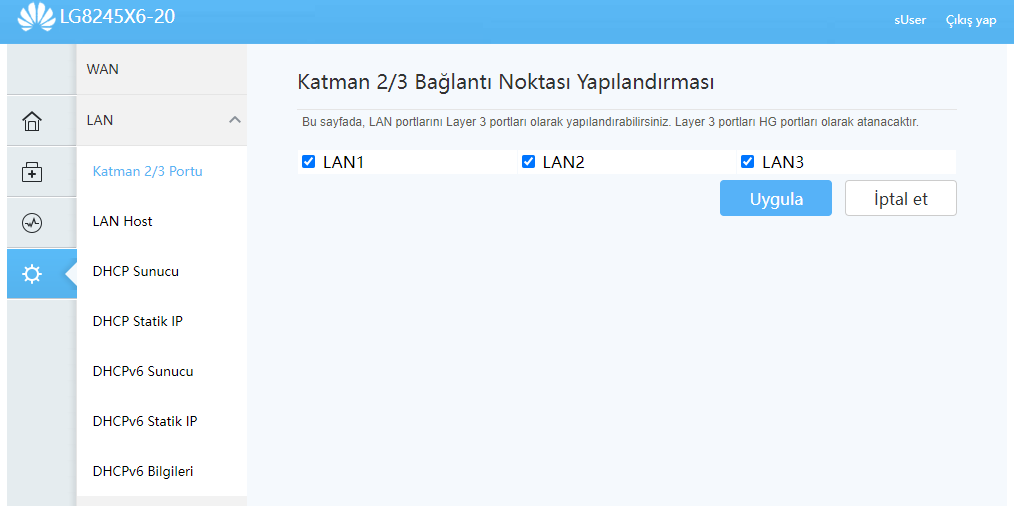

Gerçekten çok ama çok teşekkür ederim. Açıkçası Linux'a pek aşina değilim ama sonuçta bir yatkınlığım var bilgisayar işlerine. Sayenizde LG8245X6 için de root aktive oldu. Şifre parametresi "InternetGatewayDevice.UserInterface.X_HW_WebUserInfo.2.Password" olarak değişecek sadece. Diğer her şey aynı istek değiştirici script'teki. Huawei'de de root kullanıcı adı "sUser". Desteklenen parametreleri de attım. Sayenizde buralara geldim. Çok teşekkürler tekrar. HG serisi kaldı bir tek. Bu yöntemi HG'de uygulamak için onun içini açıp devreleriyle oynamak dışında bir çare yok sanırım. ONT ile araya girebilecek ve aradaki bağlantıyı sniff edebilecek bir layer kurmak mümkün olur mu acaba? Tekrar çok teşekkürler.
Bu da küçük bir teşekkür resmi. Yukarıda verdiğim parametre adıyla yeni bir tutorial hazırlayabilirsiniz Huawei LG serisi için. Açıkçası tecrübenizden dolayı bu işi de size bırakmak isterim.
Eki Görüntüle 2240673

Gerçekten çok ama çok teşekkür ederim. Açıkçası Linux'a pek aşina değilim ama sonuçta bir yatkınlığım var bilgisayar işlerine. Sayenizde LG8245x6 için de root aktive oldu. Şifre parametresi "ınternetgatewaydevice. Userınterface. X_hw_webuserınfo.2.password" olarak değişecek sadece. Diğer her şey aynı istek değiştirici Script'teki. Huawei'de de root kullanıcı adı "suser". Desteklenen parametreleri de attım. Sayenizde buralara geldim. Çok teşekkürler tekrar. Hg serisi kaldı bir tek. Bu yöntemi Hg'de uygulamak için onun içini açıp devreleriyle oynamak dışında bir çare yok sanırım. ONT ile araya girebilecek ve aradaki bağlantıyı sniff edebilecek bir layer kurmak mümkün olur mu acaba? Tekrar çok teşekkürler.
