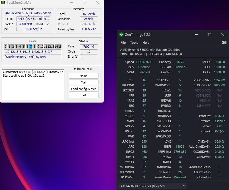

Bahsettiğim hiçbir testte mavi ekran yemedim. İlk döngüde, yani 15 dakika içinde, sadece 7. ve 14. testlerde toplam 2 hata verdi. 1.57V'ye yükseltip denerim. tRAS ve tRC zamanlamalarını da düşürmeyi denerim.

1.57V ile su sekilde 25 dakika civarını 9 hata ile kapattim. Hata toleransimin ne kadar olmasi gerek bilmiyorum ama gunluk bir seyler yaparken veya herhangi bir zamanda durduk yere bir seyler cokmesin yeter :D

Hiç olmamalı. Benim sattığım JJR'lı RAMlerden kalma bu fotoğraf, eski ama örnek olabilir.

İyi mademse, bu aşamadan sonra ne yapmamız lazım :D Voltaj vermek istediğimi sanmıyorum.
Voltajdan çok birbiriyle uyumsuz zamanlamalardan dolayı problem olma ihtimali var mı peki?

Zentimings'de sol alttan B2 seçip ss atar mısın? tRP ve tRCDRD'yi 1-2 tik gevşetebilirsin 1.55v civarındayken.

15 15 veya 15 14 deniyorum. Tutarsa tRAS 27, tRC ise 38 civarı denesem olur diye düşünüyorum. Bunlar da tutarsa biraz daha düşürürüm...

1.57V ile maksimum bu kadar düşürebiliyorum değerleri. 1.59 falan bile versem tRCDRD'yi 15 altına düşüremedim. Stabil gibi duruyor ama sabaha kadar testte bırakacağım. tRFC sıcaklığa bağlı olduğu için öğle vakti tekrar uzun süreli teste sokmayı düşünüyorum.

Gayet iyi böyle bırakabilirsin. AIDA64 sonuçları nasıl?

Güvenli modda 53.4ns. 25 döngü bıraktım bu şekilde hata vermedi.

Değerler iyi. Son olarak tWTRL 6'ya zorla sonra da bırak bence, SOC voltajını hafif arttırırsan da gecikme düşüp bant genişliği iyileşebilir. 1.20v ile AIDA64'ü tekrar yapmanı öneririm.
Ben 4133 18-21-21 ayarlarım ile 54.2 ns görebilmiştim minimum ama benim işlemcinin yapısı farklı, bundan dolayı aynı ayarlarda daha düşük gecikme alıyor.

Geçen tWTRL 6 yapınca cortlamıştı o yüzden pek deneyesim yok ama denerim. Aynı şekilde SOC voltajını da bir tık yükseltirim öyle kalır.

GDM Off da tWR 10 tRTP 5 de deneyebilirsin.

Yukarıda attığın tabloda herkes GDM off kullanmış. Etkisi tam olarak ne ki?

Asus anakartlarda GDM, Command Rate ayarını geçersiz kılıyor. Yani GDM açıkken 1t veya 2t kullanmanın farkı olmuyor ve performansın ikisi arası oluyor. GDM kapatıp 1t yaptığında performansın artıp gecikme biraz azalır. Ayrıca GDM'i kapatmak tek sayı CL, CWL, RTP, WR girebilmene olanak sağlar. Yani kapattığında tRTP 5 tWR 10 girebilirsin.

E kapatmam daha yararlı değil mi o zaman? Rehberinizde stabiliteyle alakalı bir şeyler vardı, eğer voltaj gereksinimini yükseltmeyecekse veya başka problemler yaratmayacaksa açmakta bir sakınca olduğunu sanmıyorum... VSOC arttırmak performansa etki etmedi bu arada.

Açmanın faydası var da stabil hâle getirmek bazen aşırı uğraştırıcı. Voltaj artışı gerektirebiliyor, SOC voltajı artışı gerektirebiliyor. Benim sistemimde tRC'yi 6 tik, tRCDRD'yi 1 tik gevşetmemi gerektiriyor. Kapalı şekilde kullanmak daha basit o yüzden öyle yazmıştım.

Bi' ara denerim o zaman ya, zaten sırf sıkıntıdan patlamamak için uğraştım bu RAM'leri almaya. Bir şeyleri elime alacak kadar yüksek voltajlarla oynamıyorum zaten :D
Ha bu arada işlemci değiştiriyorum, yine 5600 olacak ama silikonu biraz daha iyi. FCLK tarafında tekrar test edersem diğer tüm zamanlamalar çöpe gider mi, yoksa bir şekilde devam eder miyim?

işlemci değiştirdiğinde frekans yükseltirsen tRFC'yi 150ns'e getirmen gerekir yine ama diğer zamanlamaların hepten çöpe gideceğini zannetmem. Ufak gevşetmeler yapman gerekebilir. tWTRL vs. değişebilir.
Samsung B-Die'ı kolay kolay yakamazsın sıcaklıklar aşırı düzeye çıkmadığı sürece. 2.0v civarlarına kadar bile ölçeklenebiliyordu B-Die. Bu yüzden 3800 MHz CL12 yapılabiliyordu 1.85v gibi aşırı voltajlarla.
Bu arada aklıma şimdi geldi tWTRS 2 yapabiliyor musun?

Frekans olarak 3933 falan yapsam fena olmaz aslında :D Artık neyin ne olduğunu az çok bildiğimden bir şekilde hallederim, en kötü 3800'den devam ederim uğraşmadan.
Zaten yukarıdaki tabloda 2.040V verilmiş. 1.6 falan ile bir şey olacağını sanmam. Berkay günlük olarak 1.6V ile kullandığını söylediydi de...
Hiç ellemedim. Bi' ara denerim, GDM Off ile birlikte.

Benim çip de 1.55v civarlarında ölçeklenebiliyormuş. :) Eski 8 Gbit olan CJR'lar 1.47v civarı üstünde ölçeklenmiyordu, bunlar 16 Gbit CJR. İsim benzerliği olsa da biri 8 Gbit çiplerin 4. revizyonu birisi 16 Gbit çiplerin 4. revizyonu. Zannımca 5. revizyon olan 8 Gbit DJR civarı bir çip.
Vermeer ile 4133 MHz vs. yapanlar var ama benim denk geldiklerim hep 3800-3866 MHz civarında patlıyor.
Ben de 1.65v civarıyla 4133 cl16 denesem nolur acaba? :D Test etmek için güzel olur ama siyah ekranda kalırım %90.
