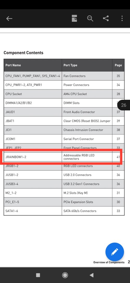

Merhaba başlıkta da belirttiğim üzere kasamın ön kısmında bulunan 3 adet RGB ışıklandırmayı yazılım üzerinden yapmaya çalışıyorum. Anakartım MSI X570 Gaming Edge, ne MSI Mystic yazılımı ne de Armoury Create üzerinden kasanın ışıklandırmasına ulaşamıyorum. Kasanın kendi kontrolcüsü var tüm sistem RGB'leri ona bağlı kontrolcüden çıkan kabloyu da anakarta bulunan 3 pin JRGB kısmına taktım.
Gdv yazan şeyin neye yaradığını anlamadım henüz. Diğer 3 PIN'i anakarta bağladım. Buna rağmen kontrol edemiyorum. Sadece kasanın üzerinde bulunan tuşla kontrol ediliyor ve oda istediğim ahengi vermiyor. Konu hakkında bilgisi olan veya yardımcı olabilecek birileri var mıdır?

2 adet JRAINBOW girişi var ikisinide deniyorum fakat sonuç yine aynı. Bir türlü yazılımda göremiyorum kasayı. Bu GDV olayı ne onu çözemedim.
O kablo Gigabyte anakartlar için sanırım. Şu an ışıklar herhangi bir şekilde yanıyor mu yoksa JRAINBOW'a takınca mı yanmıyor?
Işıklar her türlü yanıyor onda sıkıntı yok sadece yazılımla kontrol edemiyorum. JAINBOW1-2 taksam da takmasam da ışıklar yanıyor kasanın kontrolcüsünden kontrol edebiliyorum. Kontrolcünün bağlantısını kestim ama yine ledler çalışıyor fakat yazılımda gözükmüyo.
Kontrolcüyü görebilir miyim?
işaretli olan kablonun ucu 3 pin ve GDV olarak 2 birleşik kablo.Tam karşısında ki de kasanın üzerinde bulunan kontrolcüye giden kablo. 3 pin olanı JJAINBOW1-2 slotlarına takıyorum 4 pin olsaydı birde JRGB slotu vardı orda deneyecektim.
