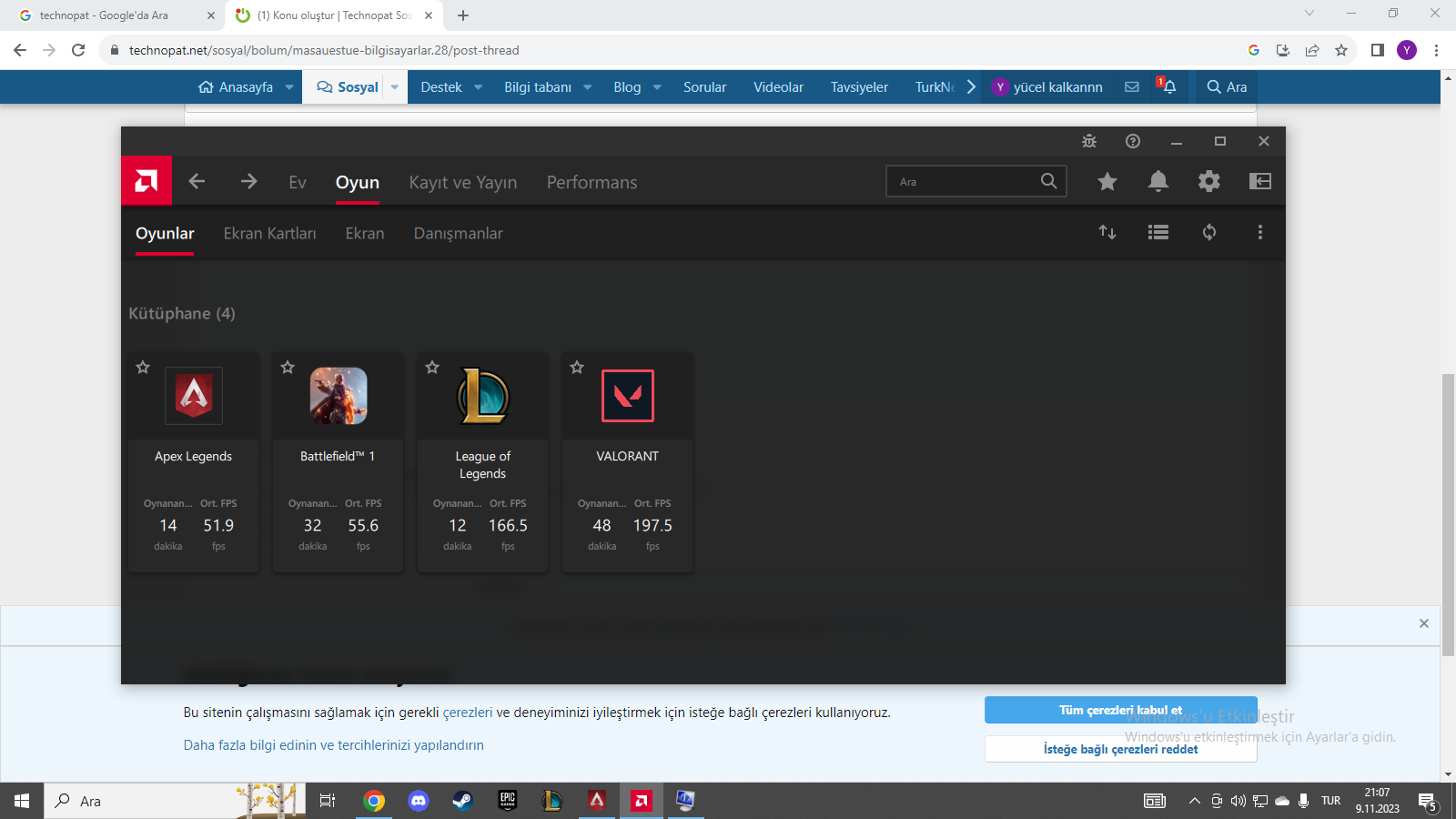

Arkadaşlar merhaba kasayı yeni aldım elimde monitör olmadığı için arkadaşımın 60 Hz 1600x900 monitörünü kullanıyorum BF1 de 60 FPS sabit fakat sorun sadece BF1 değil Apex Legends de YouTube'da izlediğim arkadaş aynı sistem ile sabit 144 FPS alırken benim FPS oranlarım hem Apex hem diğer oyunlarda aşağıdaki fotoğraftaki gibi sizce sistemde sorun var mı? Var ise nasıl düzeltebiliriz veya iademi etmeliyim.
Sistemim.
RX 6700 XT 12 GB.
Ryzen 5 5500.
2x8 3200MHz RAM.
1TB M.2 SSD.
Yardımcı olursanız sevinirim canım sıkıldı bayağı bu soruna.

Hocam normalde monitorun standart kablosu VGA ama benim kartimda VGA girisi olmadigi icin gittim HDMI aldim HDMI ile bagli. Yarin aksama dogru monitörüm gelir diye dusunuyorum aldigim monitor hem FreeSync hem de G-Sync destegi var ama dediginiz gibi şu anda o modlarin hicbirini kullanamiyorum. Umarim sorun odur basimin agrimasini istemiyorum :(

Eki Görüntüle 2008733
Dostum kullandığınız parçalar iyi Windows Update driver guncelleme yaptınız mi?

Gerçekten de sorun var ben i3 9100f ile Valoda ortalama 180fps alıyorum.

Her şeyin güçlü seni frenleyen monitör. Hangi kabloyla bağlanıyorsun.
Hem bu tarz sistemler freesync ya da g-sync destekleyen yeni nesil monitörlerle performans verir.
Bunu şu şekil düşün ekran kartın o videodaki çocuğun performansını niye vermiyor çünkü yüksek çözünürlükte oynuyor gpu fazla devreye girip fps yüksek oluyor. Seninin çözünürlüğün ve hz düşük. Fps ondan düşük dostum. Aynı şeyleri ben yaşadım.
