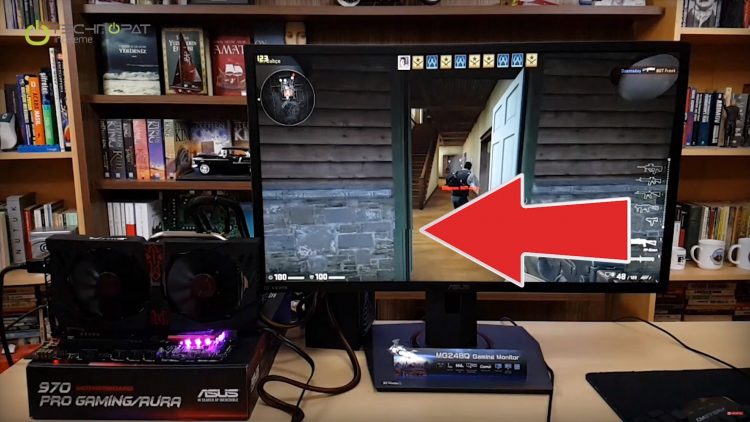

ASUS MG248Q FreeSync Oyuncu Monitörü İncelemesi
Bu makalemizde temel olarak G-Sync ve FreeSync teknolojilerini özetliyor, teknik ve yaklaşımsal bazı farkların altını çizerek neye göre, kime göre değerlendirmeli işte buna bakıyoruz…
Tearing: Yırtılma ve Stuttering: Takılma
Yıllardır devam eden Tearing yani görüntü yırtılması ve Stuttering yani takılma sorunları V-Sync gibi ayarlar ile çözülemiyor. İşte bu yüzden Nvidia ve AMD işi ele alarak G-Sync ve FreeSync teknolojilerini geliştirdiler. Yeni nesil Sync teknolojileri ekran kartı ile monitörün eş zamanlı çalışmasını sağlayarak görüntüdeki bozulma ve takılmaların önüne geçmeyi amaçlıyorlar, yaptığımız testlere göre de bunu başarıyorlar. Peki ama farkları ne? Gelişimleri nasıl oldu? Hangisi daha iyi?
Önce temel sorun ne bunu söyleyelim: Ekran kartı kafasına göre, monitör kafasına göre bir tempoda ilerlediğinde ekrandaki görüntüde yırtılma oluyor. Bunu gören geliştiriciler “O zaman FPS’yi sabitleyelim” diyor ve V-Sync ayarı koyuyor. Bir bakıyorsunuz 60 FPS’ye sabit, görüntü yırtılmıyor. Ama arada bir oyun takılıyor mu ne? Evet takılıyor, tam denk gelmeyen kareler beklenirken atlama oluyor. Minik minik laglarımız oluyor, bilgisayarı sanki hıçkırık tutmuş. Buna da Stuttering deniliyor, kekeler gibi çalışan bir oyun deneyimi 60 FPS de olsa akıcı olmuyor. İşte bu ikisine gelen çözümün Nvidia tarafındaki adı G-Sync, AMD tarafındaki adı FreeSync. İkisi aynı şeyin farklı isimlisi değil, aynı sorunlara getirilen iki farklı mühendislik çözüm.
