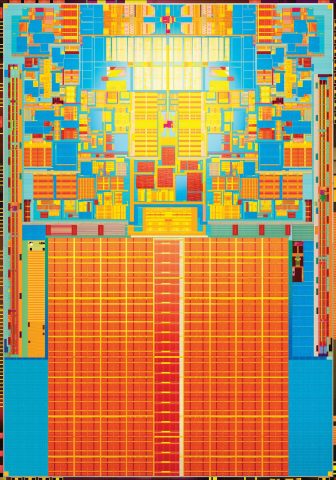

Intel’in yaklaşık 5 sene önce yaptığı analiz, SRAM ve analog bölümlerinin Apple’ın yongalarının %40 ila %50’sini oluşturduğunu bizlere göstermişti. Bu nedenle 2.5 yıllık bir ritme rağmen, yonganın genelinde %50’den de küçük bir yoğunluk artışı görülmekte.
TSMC
Belli başlı yongalarda, temel bölümlerin işgal ettiği alanların, yonganın tamamına oranları
