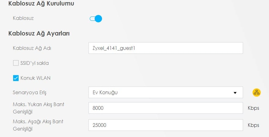

Fotoğrafta gördüğünüz kısımlar, kablosuz internetimiz için maksimum indirme ve yükleme hızını belirleyeceğimiz ayarı içeriyor. Kbps cinsinden belirleyeceğimiz internet hızı, kablosuz internetimizin erişebileceği maksimum hızları temsil ediyor.
Daha önce Mbps ve Gbps terimlerinin ne anlama geldiğini değinmiştik. Ancak burada karşımıza Kbps terimi çıktı. 1 Mbps, 1024 Kbps’e eşittir. Ancak kafa karıştırmamak adına bu değeri 1000 olarak alabiliriz. Yaptığımız hız testinde neredeyse 100 Mbps civarında bir indirme hızı yakaladık. Bu sebeple ihtiyacımız olan hızı buna göre belirleyeceğiz. Bu örnekte benim minimum 75 Mbps hıza ihtiyacım varsa, kablosuz internete bağlı olan kişileri 25 Mbps seviyesinde bir internet sunmam gerekiyor. Bunun için de 25×1000 (Kbps) işlemiyle belirlememiz gereken değere ulaşıyoruz.
Sonuç 25000 çıktı, bu bizim indirme hızı limitlendirmemiz olacağı için “Maks. Aşağı Akış Bant Genişliği” kısmına 25000 değerini giriyorum. Upload hızı kısmında da en azından 2 Mbps’lik bir boşluk kalmasını istediğimi varsayalım, yaklaşık 10 Mbps olarak ölçtüğümüz upload hızımın 8 Mbps’lik kısmını 1000 ile çarpıp “Maks. Yukarı Akış Bant Genişliği” kısmına giriyorum. Bu da 8×1000’den 8000 yapıyor.
kablosuz internet hızı limitleme
İstediğim değerleri olması gereken kutulara girdim ve şimdi tek yapmam gereken Uygula butonuna basmak ve test etmek. Kablosuz internetimizi limitlediğimize göre Speedtest mobil uygulaması aracılığıyla akıllı telefonumuz veya tabletimiz üzerinden işlemin gerçekleşip gerçekleşmediğini öğrenebiliriz.

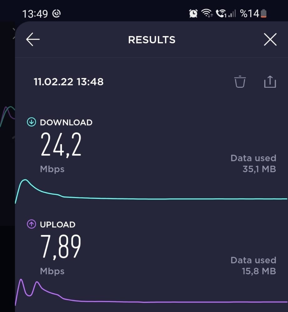

Bu örnekte Samsung Galaxy S21 üzerinden yapılan test sonucu şu şekilde;
wifi hızı limitleme test sonucu
Test sonucuna göre istediğimiz değerler ufak tefek kayıplara rağmen (1 MB’ı 1000 Kbps olarak aldığımız ve çevresel etkenlerden dolayı) sorunsuz uygulanmış. Böylece kablosuz internet hızımızı limitlemiş olduk. Ancak bu limitleme işlemi, mevcut kablosuz ağlarınıza bağlanan herkes için geçerli. Yani siz de aynı ağa bağlı olacağınız için, kablosuz internet hızı sizin için de limitlenmiş olacak. Ancak bunu aşmanın bir yolu var.

Zyxel VMG8623-T50B modemimiz, evlerimizde ağırladığımız konuklara özel kablosuz ağlar oluşturmamıza izin veriyor. Ayrıca bu konuk ağları için de hız limitleme işlemi yapılabiliyor. Bunun için modem arayüzünden 3 yatay çizgiye tıklayıp Ağ Ayarı -> Kablosuz kısmına geliyoruz. Daha sonra üst menüde yer alan “Konuk/Daha Fazla AP” kısmına tıklıyoruz.
Burada önceden hazır gelen 3 adet ağ görünüyor. En üsttekini seçerek yolumuza devam edebiliriz.
konuk ağı ile wifi hız limitleme
Açılan pencerede, ilk aşamadakine benzer bir ekran geliyor. Burada konuk ağınızı etkinleştirerek isim ve şifre belirleyebilirsiniz. Ayrıca yine “Maks. Aşağı Akış Bant Genişliği” ve “Maks. Yukarı Akış Bant Genişliği” ayarlarına gireceğiniz değerlerle internet hızını limitleyebilirsiniz. Böylece misafirlerinize vereceğiniz internet hızı limitlenirken, sizin kullandığınız kablosuz internetin hızı limitlenmemiş oluyor.
