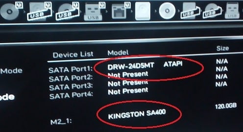

Depolama Aygıtları
Hazır BIOS’a girmişken depolama sürücülerini kontrol etmekte yarar var. SSD ve HDD’lerimiz genellikle BIOS üzerinde “Storage” sekmesinde görünür. Burada M.2 veya SATA bağlantısıyla bağlı olan sürücüleri görebilirsiniz. Eğer eksiklik varsa sürücüyü doğru takıp takmadığınıza tekrar bakın.
BIOS Depolama Aygıtları

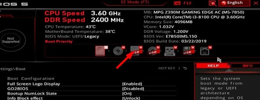

Boot (Önyükleme) Sürücüsü Seçimi
Boot Priority ayarı, sistemin açıldığında veya yeniden başlatıldığında hangi aygıttan önyükleme yapacağını seçmesini sağlar.
Sistem topladıktan sonra genellikle hemen yeni bir işletim sistemi kurmak isteriz. Bunun için de USB bellekleri kullanıyoruz. Burada kısa izlemeniz gereken yol şu şekilde:
  • Güncel Windows 11 ISO dosyasını indirin.
  • Dosyayı Rufus ile USB belleğinize yazın.
  • Sisteminiz açılırken Boot menüsünü açın ve boot menüsünde önünde UEFI ibaresi olan USB belleğinizi seçin.
    • Bazı sistemlerde bu işlemi iki kez yapmanız gerekebiliyor. İlk seçimde sistem USB bellekten açılsa da Windows kurulum ekranı gelmeden PC yeniden başlayabiliyor.
Ek olarak, bazı BIOS’larda sürücülerin üzerine tıklayarak önyükleme yapma özelliği mevcut.
BIOS Ana MenüsüEğer boot menüsünü kullanmak yerine BIOS Boot ayarlarında değişiklik yaptıysanız, işletim sistemini sağlıklı bir şekilde yükledikten sonra bu ayarı tekrar değiştirmeniz gerekecek. Bu noktada Windows Boot Manager girdisinin sıralamanın en üstünde olduğundan emin olmanızda fayda var.
Burada sık yapılan bir yanlış da SSD veya HDD modelini ilk sıraya almak. Bu zaten CSM’nin devrede olduğu anlamına gelir ki UEFI destekleyen bir ekran kartınız varsa CSM’yi kapatmanızda fayda var. Bu sayede hem Secure Boot’u sorunsuz açabilir hem de PC açılışını hızlandırmış olursunuz.
