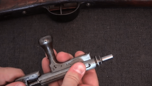

MANUEL KURMA
Dönüşsel hareketle kendini kuran sistemler hala ortaya çıkmadığından Dreyse’deki gibi atış sonrası “cocking piece” kısmını elle çekmek gerekiyor. Bu işlemi yapmadan kolu kaldırıp mekanizmayı çekmenize silah izin vermiyor. Sebebi ise bir hayli enteresan.
İğnenin primere çarptığını ama primerin patlamadığını varsayalım. “Cocking piece” kısmını çekmediniz ve dolayısıyla iğne de primere çarpmış vaziyette duruyor. Mekanizmanın çekildiği esnada iğnenin primerden ayrılmasının oluşturduğu sürtünme, primeri patlatıp mekanizma açıkken fişeği patlatabilir. Buna da “out-of-battery” kazası denir. Mekanizmayı açmadan iğneyi geri çekerek bu olayın önüne geçilmiş olunur.
Kaynak: Forgotten Weapons
