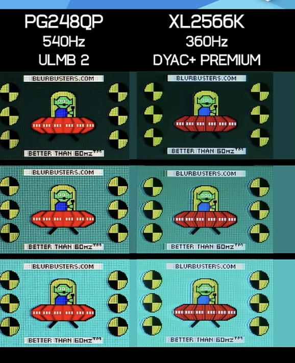

Ya OLED'ya da backlight strobing teknolojisi iyi çalışan bir LCD monitör alacaksın. Pg248qp ve xl2566k gibi. Viewsonic Xg2431 gibi. Bu teknoloji sayesinde camdan dışarı bakmak kadar net bir görüntü elde edebiliyorsunuz. İstisna modellerde doğru düzgün çalışıyor sadece. Aksi halde strobe crosstalk, flickering, parlaklık düşmesi gibi sorunlara yol açıyor.

Ya OLED'ya da backlight strobing teknolojisi iyi çalışan bir LCD monitör alacaksın. PG248qp ve XL2566k gibi. ViewSonic XG2431 gibi. Bu teknoloji sayesinde camdan dışarı bakmak kadar net bir görüntü elde edebiliyorsunuz. İstisna modellerde doğru düzgün çalışıyor sadece. Aksi halde strobe crosstalk, flickering, parlaklık düşmesi gibi sorunlara yol açıyor.

24-25inç OLED monitör yok. 360Hz'den 360Hz'ye geçmek fayda etmez. 1ms ve altı gecikme istiyorsan OLED alman şart. Veya en az OLED performansı istiyorsan backlight strobing teknolojisi iyi çalışan bir monitör bulman lazım. Bunlarda bir elin parmağını geçmiyor.
Mesela bunun gibi:
Bununda gecikmesi normal IPS'ten çok farklı değil ama bu teknolojiyi kullanırsan hareket performansı iyileşir. Daha ucuza bunun gibi model var mı bilmiyorum. Örnek açısından paylaştım.

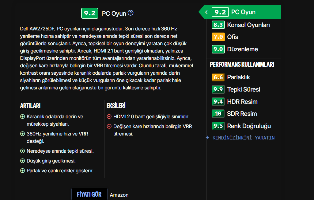

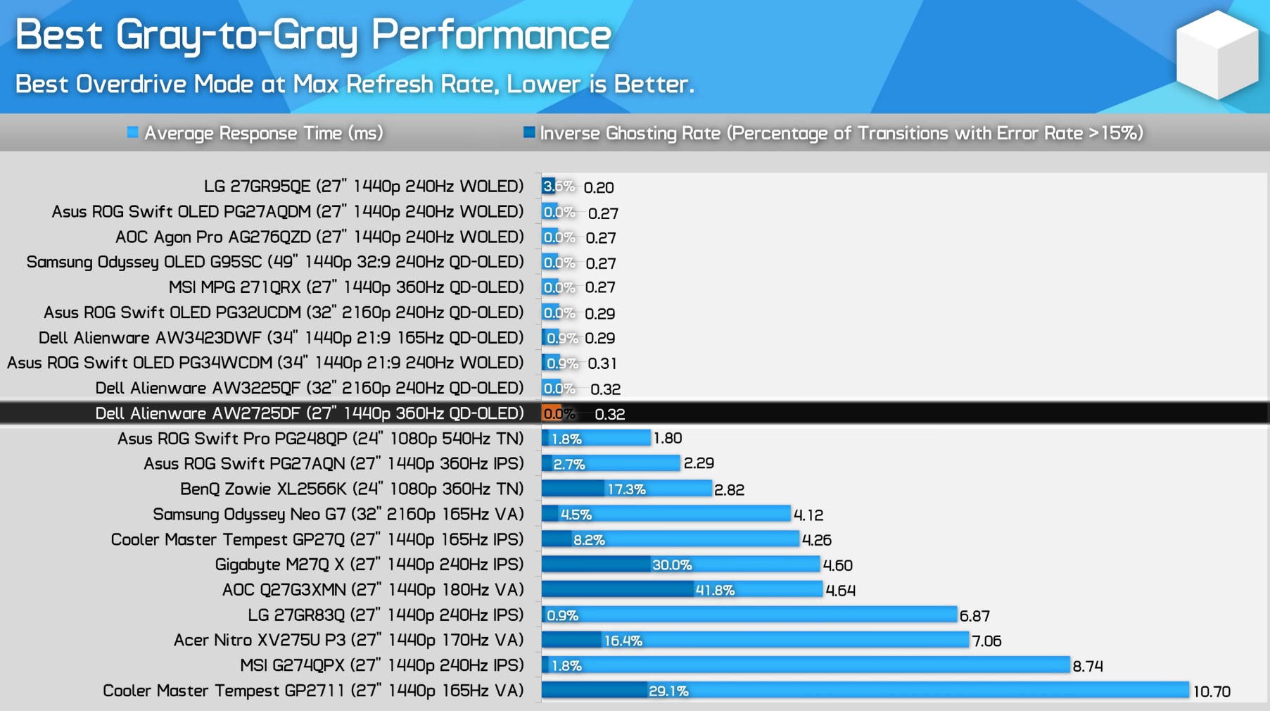

Ben 27inç oled monitörle FPS oyunları oynuyorum, herhangi bir dezavantaj hissetmedim. Aksine aşırı hızlı olduğu için son derece memnunum. :D
Kullandığım model aw2725df, testlerde 0.3ms civarı çıkıyor.

Ben 27inç OLED monitörle FPS oyunları oynuyorum, herhangi bir dezavantaj hissetmedim. Aksine aşırı hızlı olduğu için son derece memnunum. :D
Kullandığım model AW2725DF, testlerde 0.3ms civarı çıkıyor.

Hocam ama zaten senin monitörün çok iyi ve pahalıdır diye düşünüyorum 😁 boyutu büyük, görüş açısı artıyor. İyi mi bilemedim? 2k mı oluyor bu ürün?
Eki Görüntüle 2514054
Eki Görüntüle 2514055
Maşallah bu arada üstadım.
2k 27inç. Teşekkürler, daha iyileri sizin olsun.
