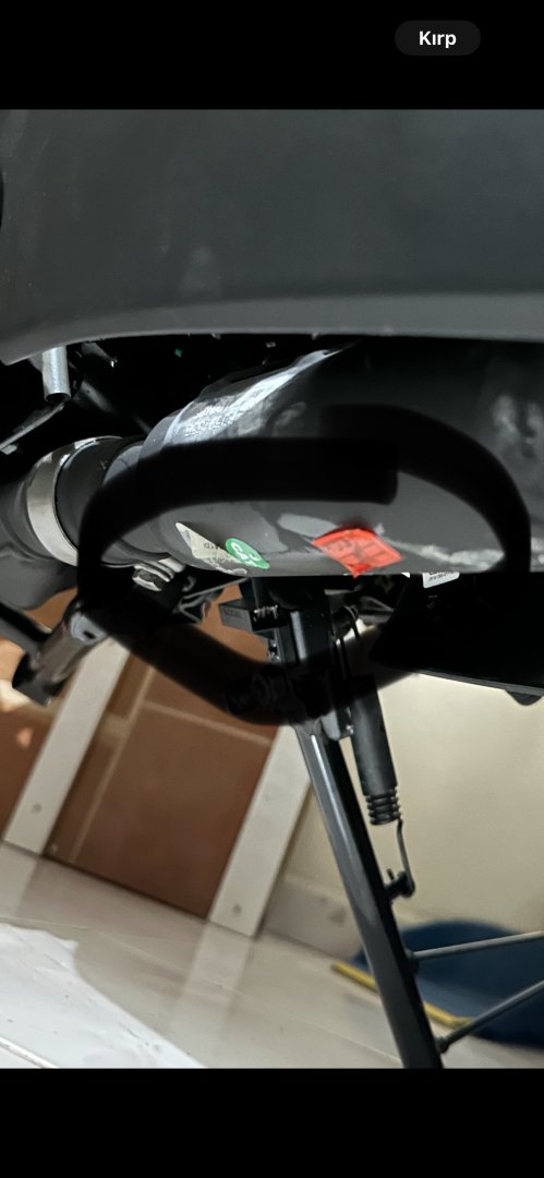

Merhaba. Ben daha 1 hafta olmadı bajaj N250 aldım ve ev adresime nakliye ile getirttim. Apartman içine koyarken da çok kısa mesafe getiren kişi sürdü hatta. Daha bugün benzin alıp motorumu ilk defa sürecekken marş almadığını fark ettim ve arıza ışıkları yanıyor. Motorun altına baktığımda zeminde açık sarı renginde sıvı var. Yarın bayiyi arayacağım fakat bu gibi durumlarda ne yapılmalı? Bundan 1 gün önce sorunsuz geldiğine dair tarafıma onay vermiştim.
Ek olarak motorun altında şurada ufak sıvılar var. Çok acemiyim henüz

Açık sarı şey yağ olmasın hocam çok akmışmı. Motorun altına eğil bir bak nereden gelmiş o sıvı.
Çok değildi ama gözüküyordu maalesef fotoğraf çekemeden sildim ama altını güncelledim fotoğraf ile.
