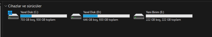

Tüm disklerimi görüyor gibi
Tüm disklerine lüzum yok. Boot edeceği diski görmüyor belki EFI başka diskteyse ondan da olabilir. Disklerinin kablolarının veya vidalarının sağlamlığından emin ol. Sağlık görsellerini paylaş hepsinin.

Hocam sorunu buldum galiba, boot menüsünde dediğiniz gibi HDD'yi algılıyor M.2 SSD'yi değil. Peki ya bu sorunu nasıl çözebilirim?
