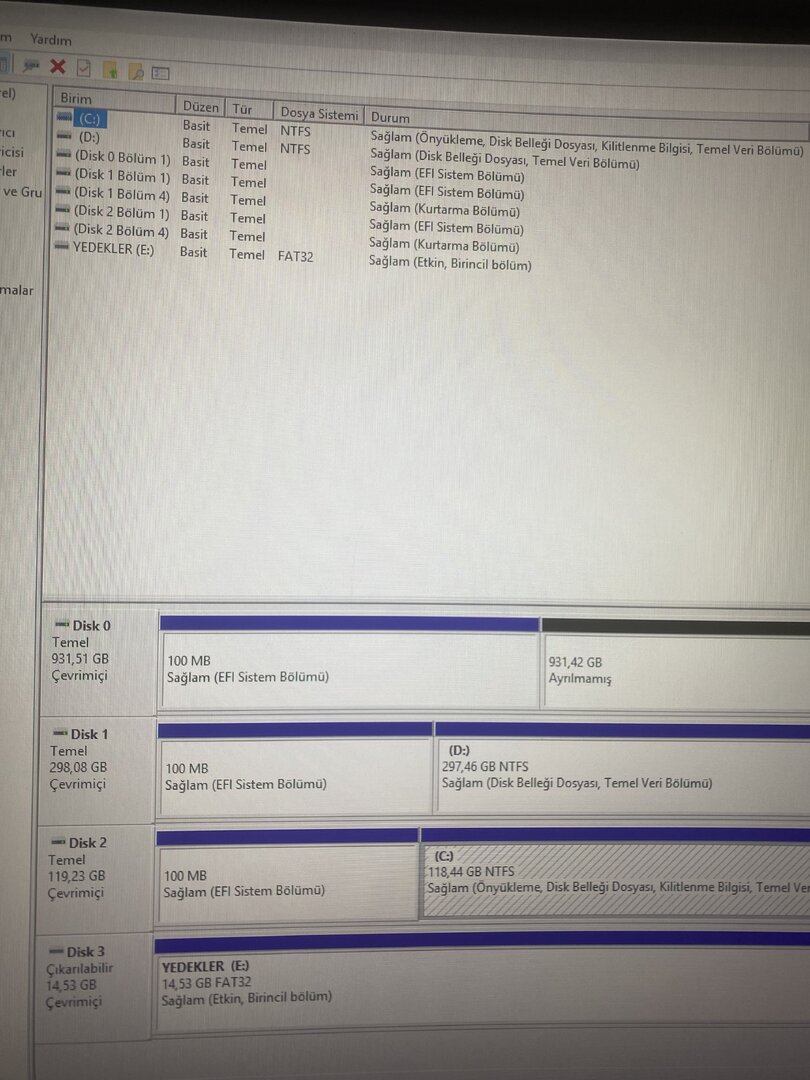

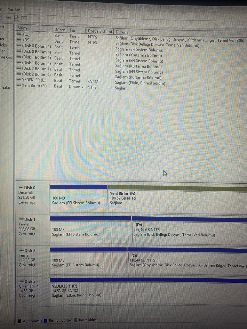

Arkadaşlar Sahibinden'de aldım bu HDD'yi ama görünmüyor ne yapmam gerekiyor? Oyunlarımı falan yükleyeceğim.
Ayrılmamış görünen alanı sağ tık yapıp yeni disk oluşturun.
Disk 0'ın tam fotoğrafını atar mısınız?

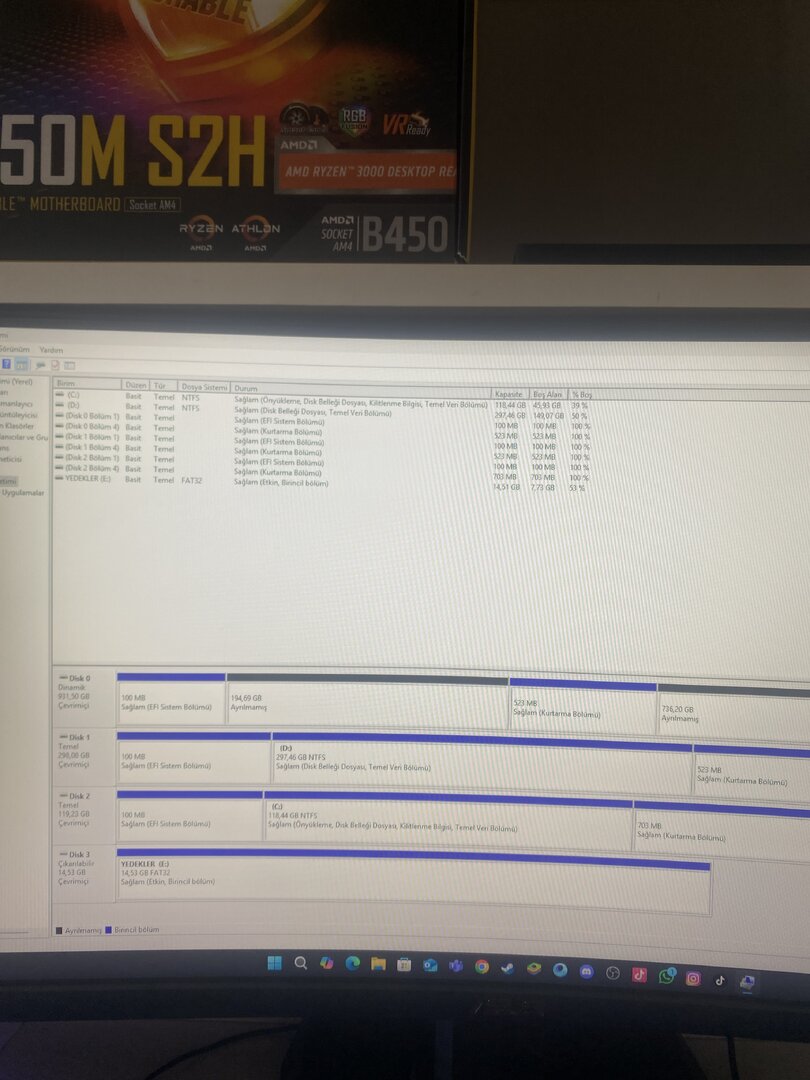

Hocam bu şekilde görünüyor ne yapmam gerek.
    177 KB · Görüntüleme: 24
    216,4 KB · Görüntüleme: 26
Disk 0 olarak görünüyor da siz fark etmediniz sanırım. Tek bir ayrılmamış alan kalana kadar Disk 0'daki bütün bölümleri silin ve sonra diski temel diske çevirin.
Disk 0 olarak görünüyor da siz fark etmediniz sanırım. Tek bir ayrılmamış alan kalana kadar disk 0'daki bütün bölümleri silin ve sonra diski temel diske çevirin.

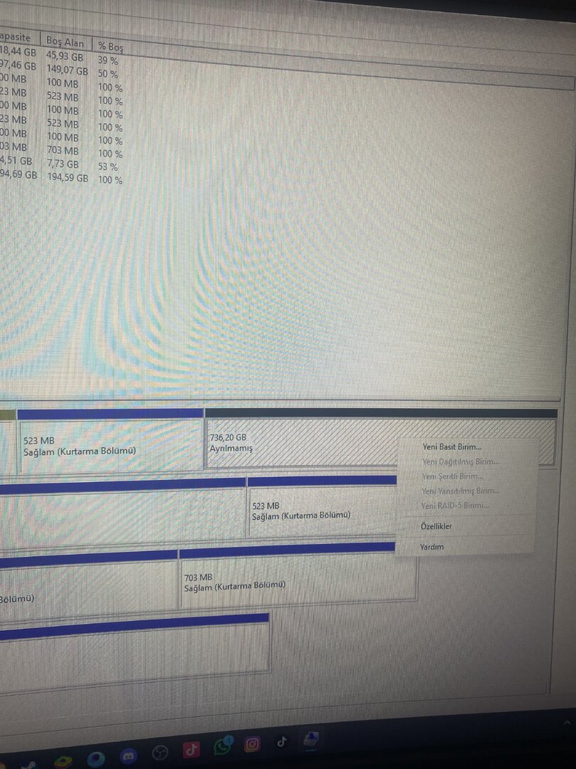

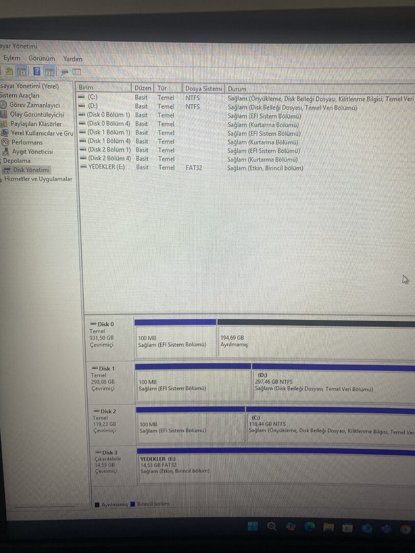

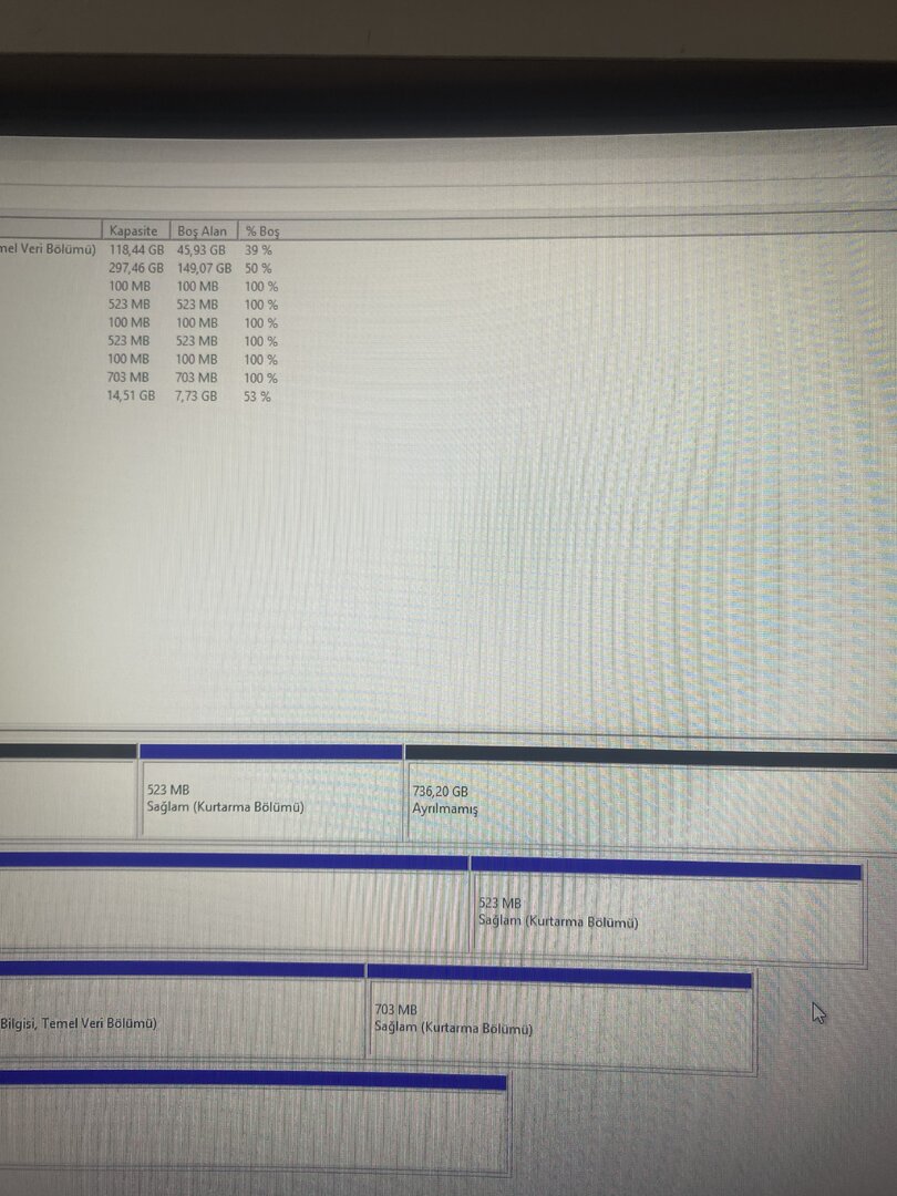

Hocam yaptım ama hala aynı görünüyor.
    188,4 KB · Görüntüleme: 21
    175,2 KB · Görüntüleme: 21
100 MB'lık bölümü ve yanındaki kurtarma bölümünü de silin, geriye tek bir ayrılmamış alan kalması lazım, sonra onun üstüne sağ tıklayıp "yeni basit birim" deyin.

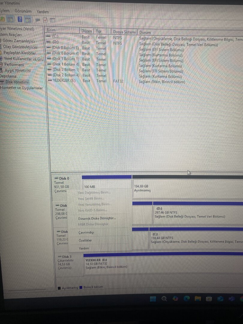

Hocam o silinmiyor sadece yardım seçeneği aktif sağ tık yaptığımda.
Çözüm
Hocam bu 100 MB kaldı silemedim diğerini sildim.
Ne yapmam gerekiyor şimdi?
Hocam çok teşekkür ederim yaptım, çok sağ olun.

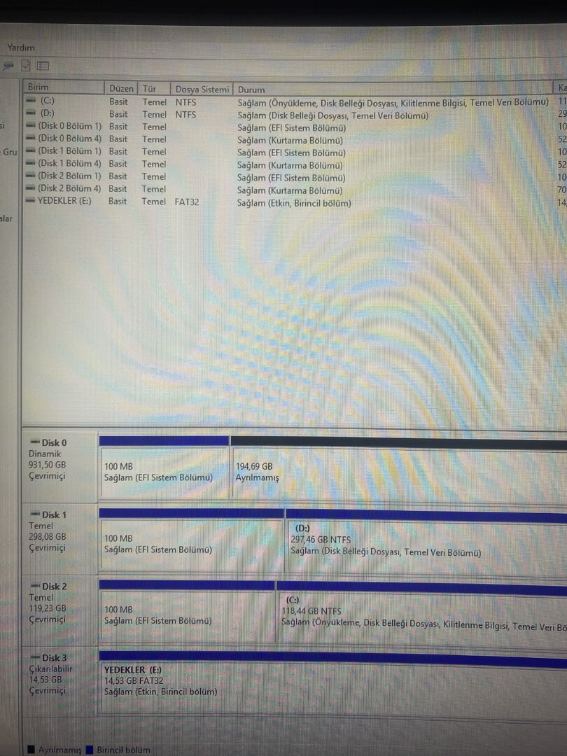

    132,2 KB · Görüntüleme: 19
EFI sistem bölümünü de silebildiniz mi?
