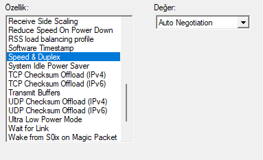

Speed duplex kısmında 1 Gbps seçeneği çıkmıyor mu?
En fazla 100 gözüküyor site ile ilgisi yoktur muhtemelen bugün yeni kablo alacağım bakalım
