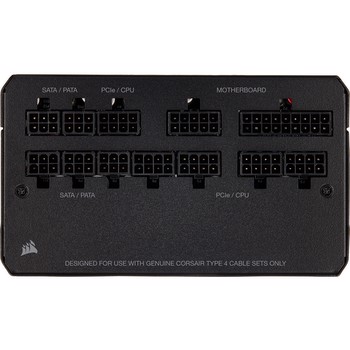

@canerozer arkadaşınız pek doğru söylememiş. Modüler güç kaynaklarının pek çoğunda aynı sistem kullanılır. Sadece bağladığınız kabloya dikkat etmeniz yeterli, hangi pinlere hangi voltajların gideceği o kablolar sayesinde düzenleniyor. Montajdan esnasında üretici talimatlarına dikkat ederseniz, bir sıkıntı olmaz.
Misal alttaki RM850x'in soketleri ki onda da özellikle sol üstten 3. soket tek başına PCI-e/CPU olarak işaretli, tabii sağ alttaki 4 sokette aynı şekilde;
Misal alttaki RM850X'in soketleri ki onda da PCI-e/CPU olarak işaretli;

Çok teşekkürler bilgi için. Pcıe vga yada cpu girişine pcıe kablosu takıp ekran kartına bağladıktan sonra sorun yok. Sanırım arkadaşım belki de bunu demek istedi bende emin değilim. Sizin dediğiniz gibi cpu kablosunu ekran kartına bağlarsan problem yaşarsın. Fakat bu çıkışlara pcıe takıp ekran kartına doğru kabloyu taktığımda herhangi bir sorun olmuyor. Önemli olan doğru kablo. Çok teşekkürler.

Çok teşekkürler bilgi için. PCI-e VGA'ya da CPU girişine PCI-e kablosu takıp ekran kartına bağladıktan sonra sorun yok. Sanırım arkadaşım belki de bunu demek istedi bende emin değilim. Sizin dediğiniz gibi CPU kablosunu ekran kartına bağlarsan problem yaşarsın. Fakat bu çıkışlara PCI-e takıp ekran kartına doğru kabloyu taktığımda herhangi bir sorun olmuyor. Önemli olan doğru kablo. Çok teşekkürler.
