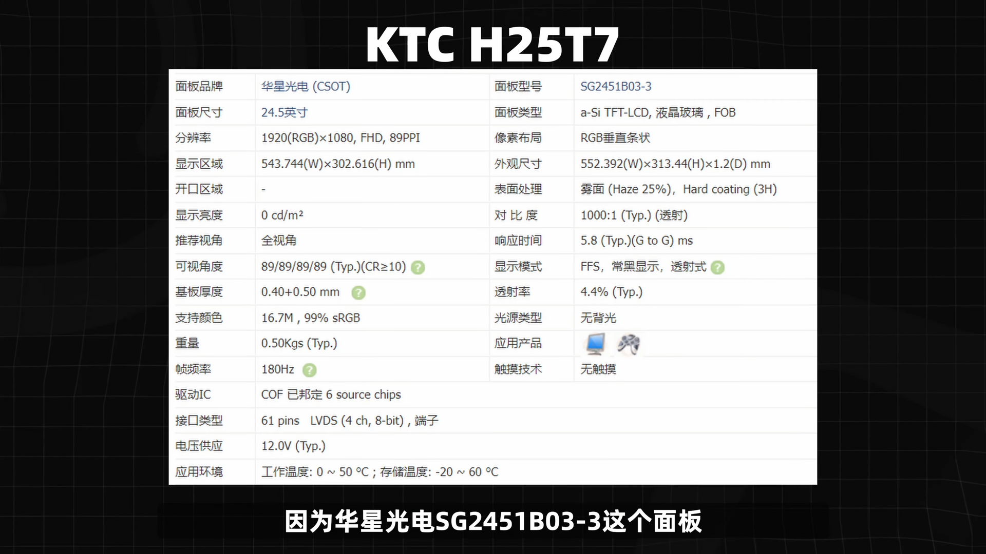

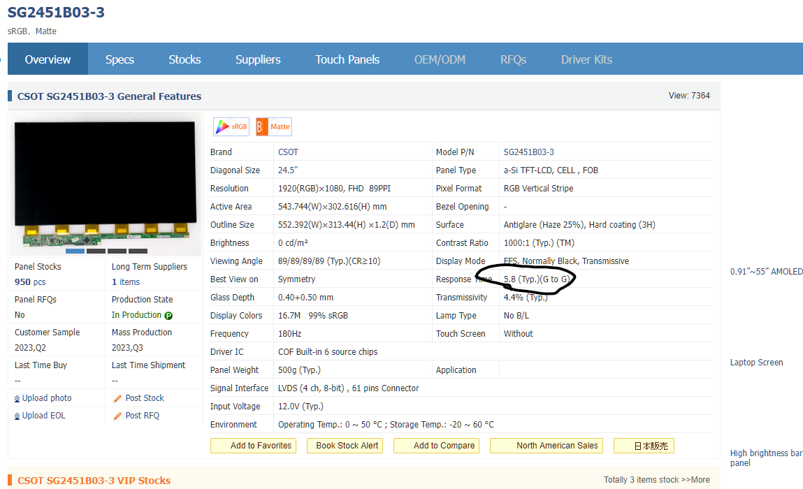

LG gerçek 1ms panel kullanmıyor. Renk doğruluğu da şans işi, bunun garantisi yok. Kullanılan panelin teknik özelliklerin de bile 1ms yazmaz, markalar gerçek veriler vermiyor.Hocam, KTC fiyat/performans olarak fena değil ama “daha iyi” demek teknik olarak çok doğru değil.LG UltraGear gerçek 1ms GtG IPS panel kullanıyor, tepki süresi ve motion clarity olarak bariz üstün. Renk doğruluğu, ghosting performansı ve uzun vadeli kalite konusunda da LG çok daha güvenilir bir marka.

Hocam, panel datasheet paylaşıp “GTG 5.8ms, o yüzden LG 1ms değil” demek çok yüzeysel bir yaklaşım.LG gerçek 1ms panel kullanmıyor. Renk doğruluğu da şans işi, bunun garantisi yok. Kullanılan panelin teknik özelliklerin de bile 1ms yazmaz, markalar gerçek veriler vermiyor.

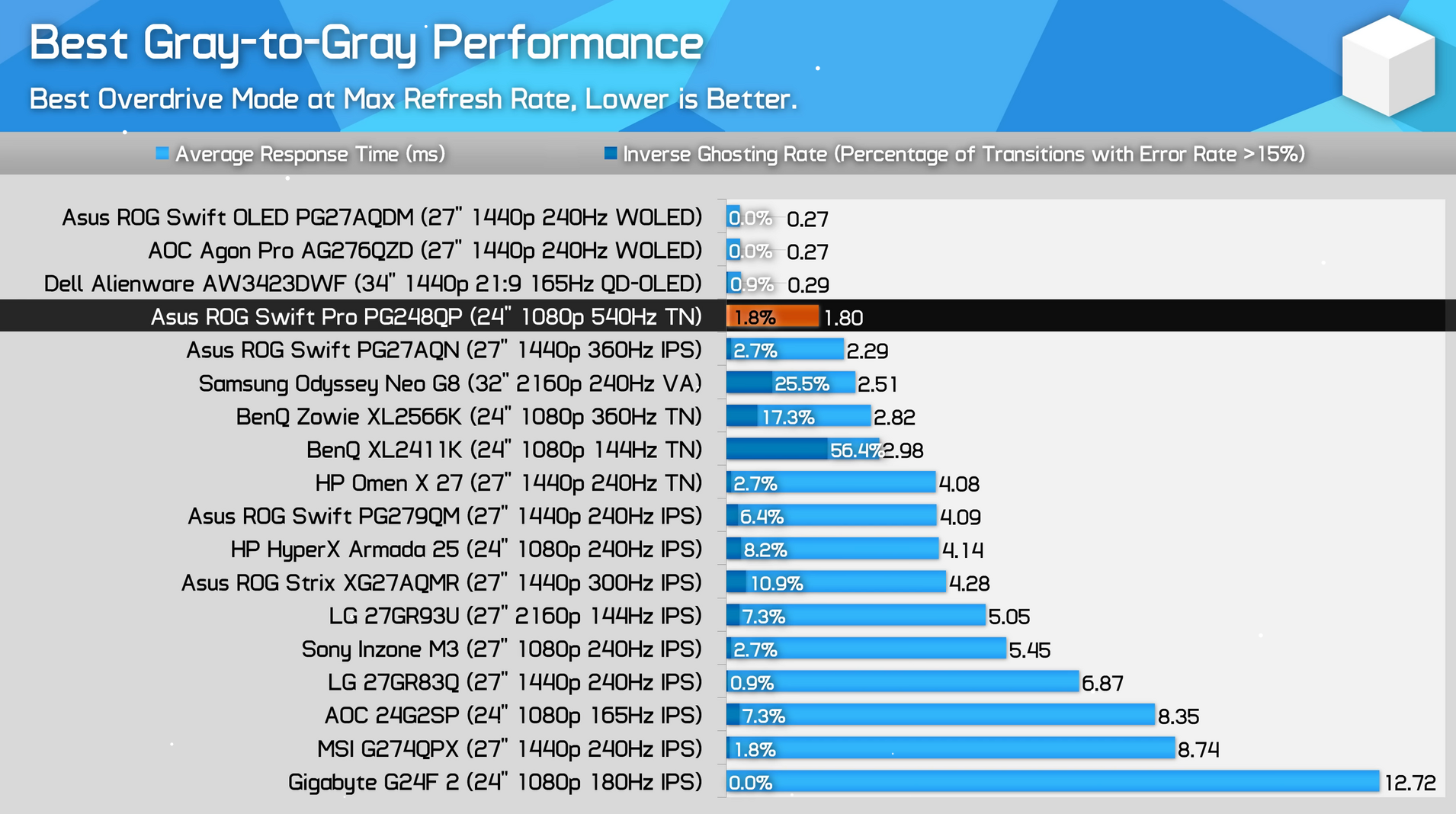

1ms sunabilen sadece üst düzey TN ve Oled monitörlerdir. Diğer modeller 1ms adı altında 5-7ms, bazı renkler de daha da fazla. Rehber de bu durumdan bahsettim.
Eki Görüntüle 2618631Rehber: Monitör alırken dikkat edilmesi gerekenler nelerdir?
Fazla detaya girmeden herkesin anlayacağı şekilde bilgilendireceğim. Çok önemli olmayan kısımlara detay bilgi diye ekleyeceğim, isteğe bağlı okuyabilirsiniz veya geçebilirsiniz. Öncelikle monitör seçmeden önce incelemesi bulunan bir model seçmeniz gerekiyor. Bunun sebebi monitörlerde...www.technopat.net

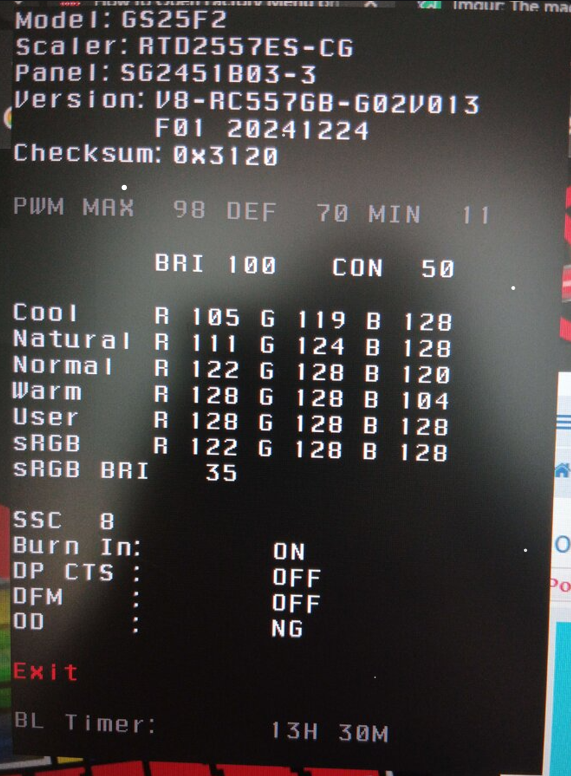

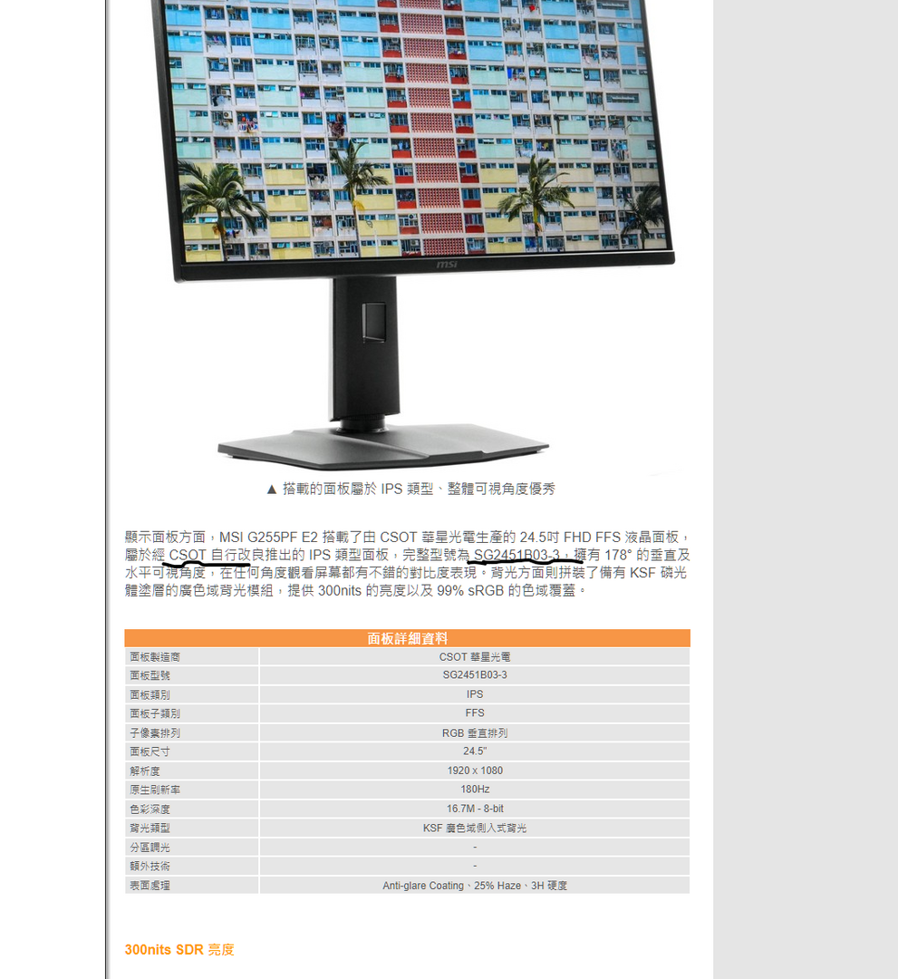

Ek bilgi daha, H25T7 de kullanılan panel Gigabyte G25F2, GS25F2, MSI G255F ve G255PF E2 modelleriyle aynı. Bu monitörler de 1ms diye pazarlanıyor, KTC de gerçek veri girilmiş. Aradaki fark bu. LG'nin ms bakımından üstünlüğü yok, yani sandığınız gibi 1ms değil.

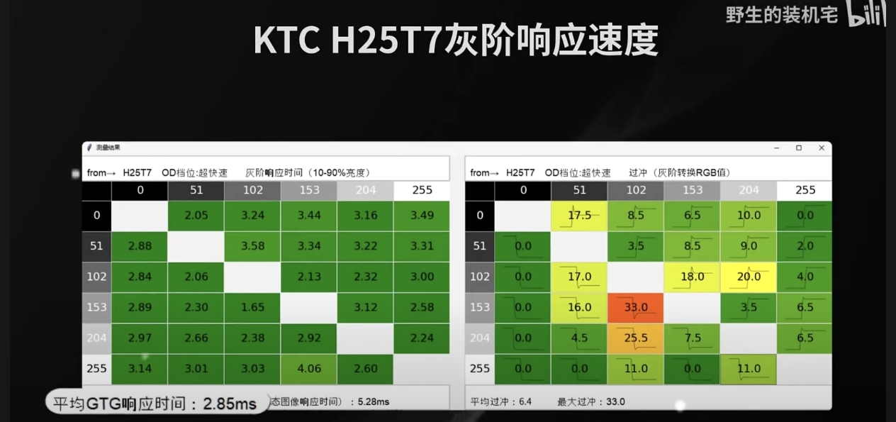

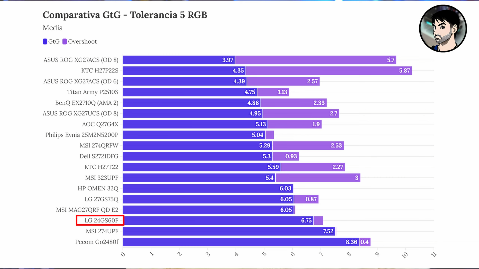

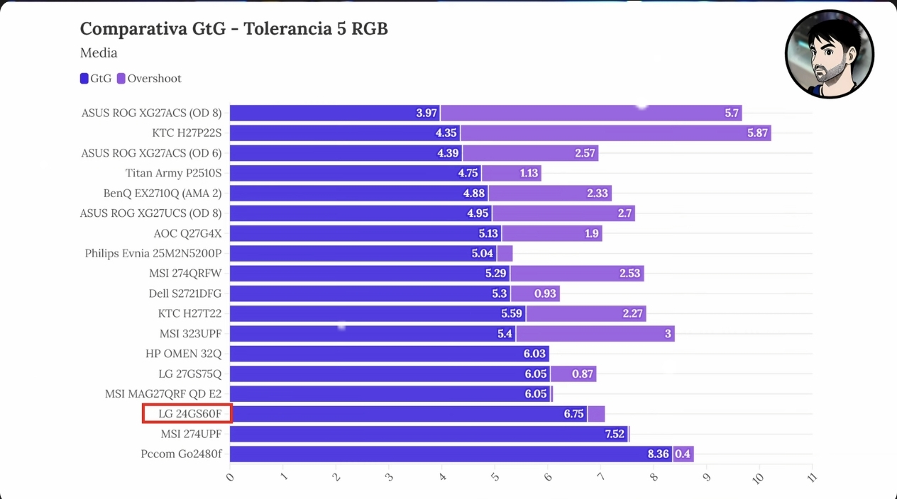

Ktc level 1 overdrive da overshoot yapmıyor ve 6ms tepki süresi çıkmış. Level 4 de ise ufak overshoot karşılığında 2.85ms çıkmış. LG ise 6.75ms cıkıyor. Hani nerede 3-4 kat fark? Ben zaten onlarca monitör incelemesine bakıyorum forumda bile yaklaşık 40 tane monitör rehberim vardır. Sen mi benden iyi biliyorsun? Aç rehberi de öğren boşuna zamanımı çalma benim.
