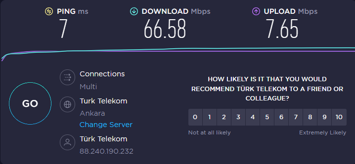

Merhaba. TT bölgeme yeni hat çekti ve 100Mbps'e kadar destekliyor. Ben de önce ne olur ne olmaz diye 50'lik paketi seçmiştim. Sonra aradım hattımda bir sorun yoksa 100'lük pakete geçmek istediğimi söyledim. Kontrol ettiler ve bir sorun olmadığını söylediler. Ama 100'e geçtikten sonra internet 70Mbps anca veriyor ve performansı 50'den daha düşük durumda şu anda. 1080P60 video falan izlerken donuyor arada saçma sapan. Modem arayüzündeki hat değerlerini aşağıya bıraktım herhangi bir sorun var mıdır yoksa arada olur şeyler midir?

SNR değerin düşük. Herhalde dalgalanma oluyor internetinde. Bundan dolayı videolarda donma yapıyor olabilir.
Modemin söylediğine göre kusursuza yakın bir VDSL bağlantısı var. Yani bağlantıda sorun yok.
Hız kaybı Wi-Fi kaynaklı olabilir. Kendisi aşırı dandik bir modem ve bildiğim kadarıyla 5GHz bant genişliği de sunmuyor. Pratikte 50 Mbps üstü hızlar için yetersiz.
Snr Margin değeri ve Hat zayıflama değerlerine baktığımda herhangi bir sorun gözükmüyor.
Yaklaşık 9 gündür de bağlantı kopmamış.
Kablolu olarak hız testi yapma şansın var mı?
Tutarsızlık wifi de mi oluyor?
Maalesef kablolu test etme şansım yok. Kablosuz olarak test ettiğimde bu değerleri alıyorum. Olmadı ethernet kablosu alıp öyle kullanırım.
Anladım. Tek çare kablolu olarak gözüküyor sanırım. Teşekkür ederim.
Maalesef kablolu test etme şansım yok. Kablosuz olarak test ettiğimde bu değerleri alıyorum. Olmadı ethernet kablosu alıp öyle kullanırım.Eki Görüntüle 1400000
Bu 2.4 GHz ile yaptığın test mi?
Modemi bilmiyorum. 5 GHz var mı?
En sağlıklı test CAt5 yada 6 ile yapacağın testler. En sağlıklı kullanım da.
Modem ben sonuna kadar alıyorum diyor ama wifi de problem olabilir yada gücü o kadar olabilir
Ben ankastre kutusundan modeme kadar eksiz bir şekilde Reçber marka kablo kullandım.
Modemden masaüstüne kadar da ugreen marka kullaniyorum.
Slink de iş görür. Ama 2.4 Ghz de ister istemez hangi cihazla baglaniyorsan(tv,pc yada telefon) onun wifi standartı önemli. 1*1 yada 2*2 mi bağlanıyor. O önemli. O yüzden kablolu olcersen 92-93 mbit görürsün. Yada 5 ghz olsa o da oyle
Gördüğüm kadarıyla VMG3313-B10A model cihazda 5GHz bağlantı sunmuyor. Bu şartlar altında aldığınız hız da fena sayılmaz.
Daha iyisi(en iyisi) için kablolu bağlantı şart. İlla kablosuz olacak ve maksimuma yakın hız isteniyorsa üç seçenek var.
1- 5GHz destekli access point(AP) cihazı almak. Bunu da kablosuz olarak değil kabloyla mevcut modeme bağlamak gereklidir.
2- Mevcut modemi devre dışı bırakarak, VDSL modem içeren router alınıp o cihazla kurulum yapmak.
3- Modem özelliği olmayan(2 numaraya göre daha hesaplı olur) bir router alınır. Bu cihaz dilerseniz AP gibi çalışır. Hepsi de kablolu AP olmaya müsaittir. Ancak kablosuz AP desteklenmeyebilir. İkinci kullanım şekli ise mevcut cihazı köprü moduna aldıktan sonra kablo ile yeni routerın WAN portuna bağlantı yapılır ve yeni cihazdan kullanıcı adı ve parola ile kurulum yapılır.
Kablo satın alacaksanız kaybın en az olması için CAT6 veya üst standartta kablo alınız. CAT6 alınacaksa 23 AWG olduğunu teyit etmenizi tavsiye ederim. Az da olsa 24 AWG olanlara göre daha iyi iletim sağlar.
