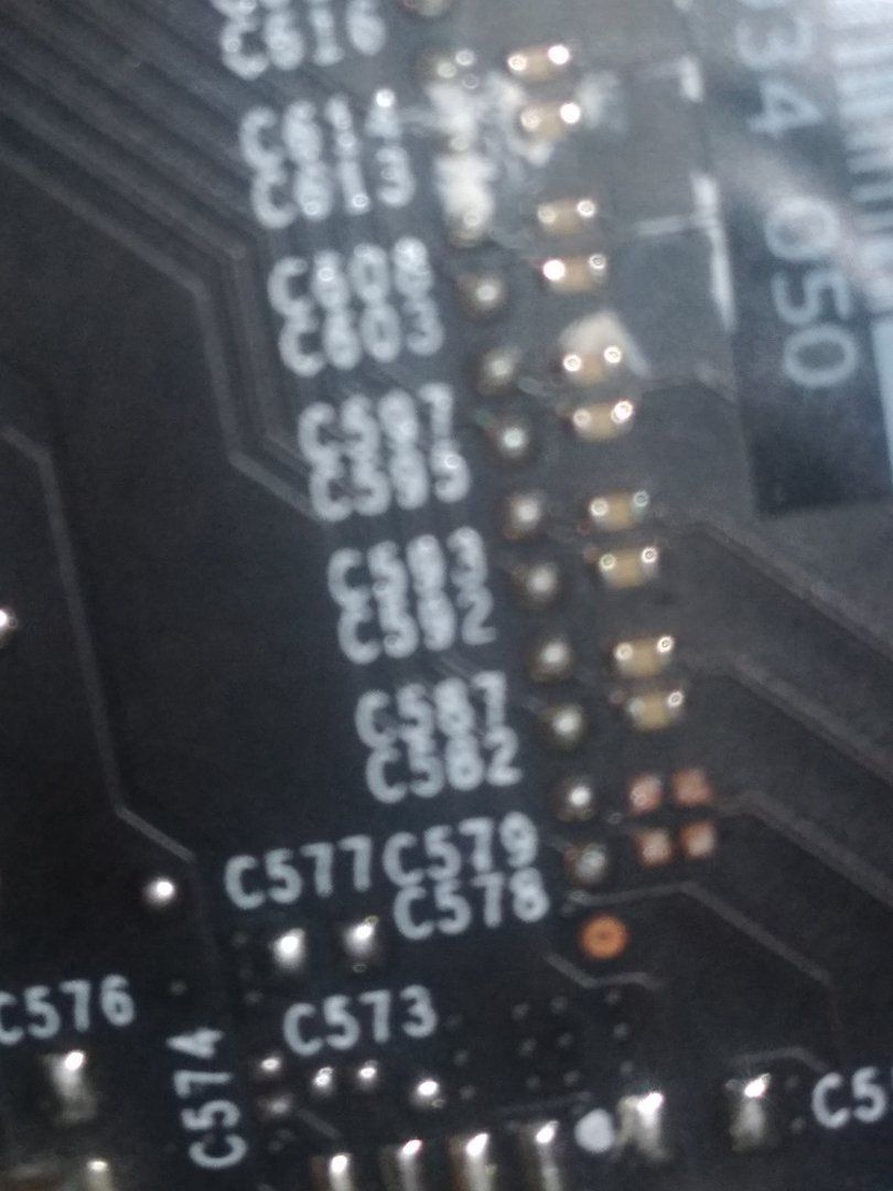

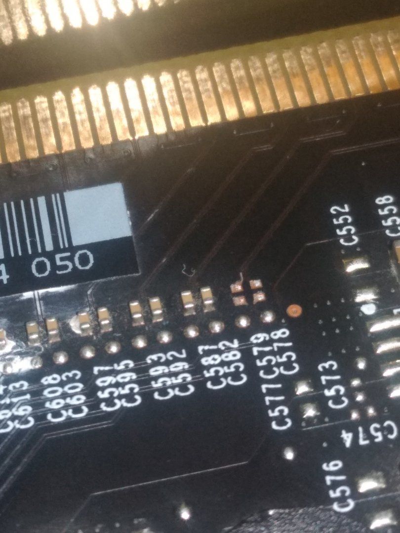

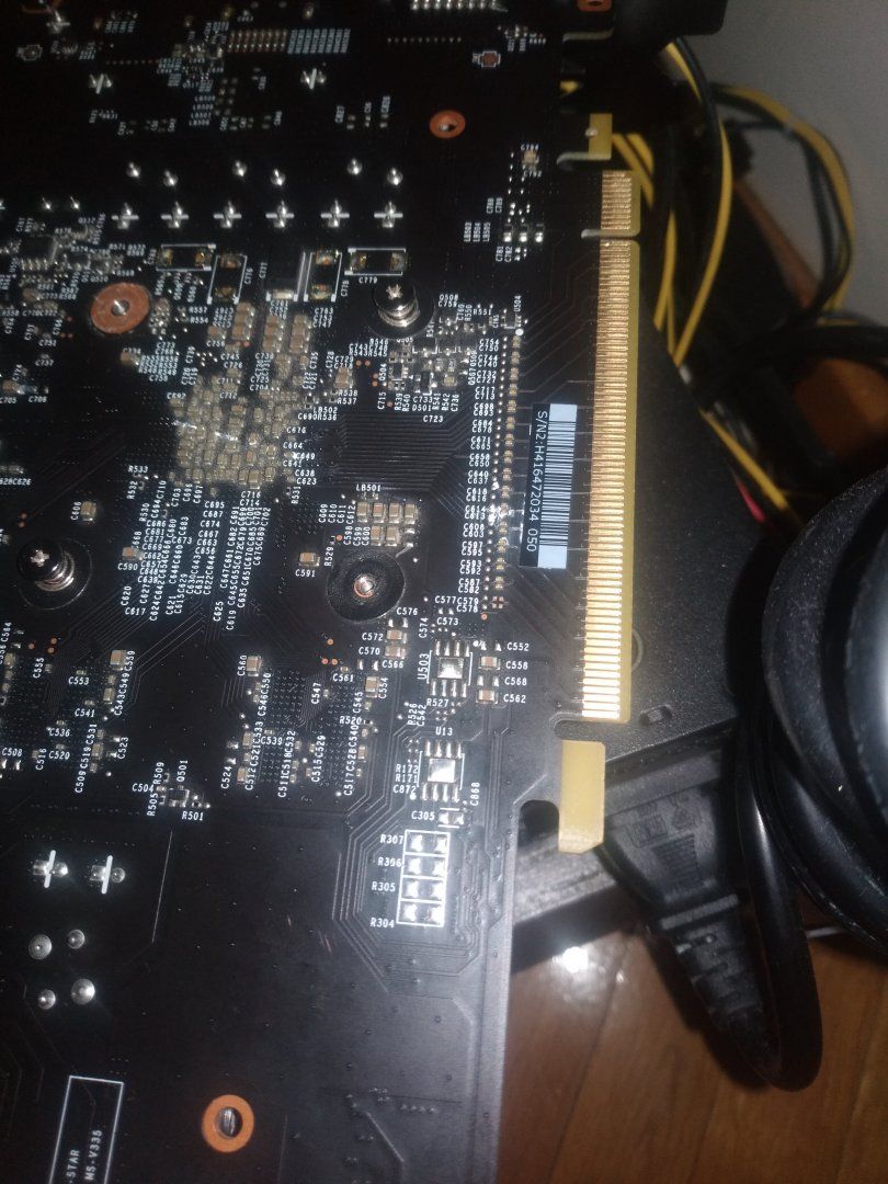

Arkadaşlar merhabalar. Elimde bulunan 1050 Ti ekran kartını sistemden başka bir kart takmak için sökmüştüm, PCI-e çıkışına giden iki adet (İsmini bilmediğim.) C579 ve C578 kodlu parçalar yanlışlıkla lehimden çıktı ve kayboldu. Şu an görüntü alamıyorum bunun sebebi bu ikisi midir yoksa kartımda başka bir arıza mı var? Yardımcı olabilecek arkadaşları yoruma bekliyorum. Eğer başka bir 1050 Ti PCB'sinin üstünden aynı parçaları söküp lehim yapabilirsek çalışır mı, bundan dolayı mı görüntü vermez sorularım bunlar? İyi akşamlar.
(Bu arada kartın üzerindeki beyazlıklar birkaç yıl önce dökülen termal macun, PCB'de zarar yok.)
Hatanın sebebi bunlar olabilir aynısından lehimlesen çalışır.
Teşekkür ederim hocam. Bir arkadaşta arızalı aynı karttan var ondan söküp deneyeceğiz, çünkü büyük ihtimal bunlar, parçalar direk PCIe yollarına gidiyor, sistem başlangıç almıyor görüntü vermiyor, söktüğümde sorun yoktu, kartta bir kısa devre, besleme hatası yok gibi duruyor bu küçük parçaları denemem lazım. Sağ olun.

Bu arada fikrin nedir sence bundan dolayı görüntü vermeme olur mu? yoksa başka bir arıza mı var? Teşekkür ederim.
