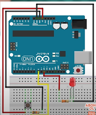

Hep 5V ile çalıştığım için sadece LED'e 330'lik direnç atıyordum. Butona direnç atanı hiç görmemiştim açıkçası devre şemasını merakla bekliyorum.
    125,9 KB · Görüntüleme: 28
