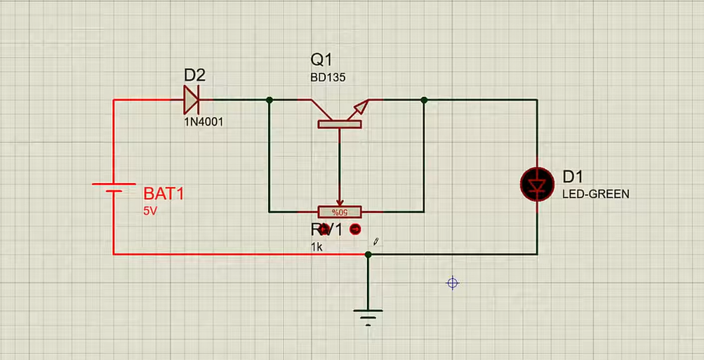

Herkese merhaba.
Böyle bir devre buldum, 12v 1 metre şerit LED için kullanabilirim gibi görünüyor. Sizce bir sorun teşkil eder mi?

Potansiyometre kullanarak daha rahat yapabilirsin parlaklık ayarını. Beslemeyi yön olarak ters takma ihtimaline karşı sizin şekildeki gibi diyot da ekleyebilirsiniz seri olarak. Ek olarak aşağıda vermiş olduğum linkteki gibi seri direnç takmanızda fayda var. Diğer türlü led yanabilir.
Basit bir devre yapısı;

Pot var şemadaki diğer devre elemanları eksik normalde ıfrz44n ile yapacaktım yaşadığım ilde bu transistör olmayınca altarnatif yollara başvurdum.
@Ark_Us transistöre gerek yok basit devre için. Potansiyometre zaten ayarlanabilir bir direnç olduğu için tek başına yeterli olur. Transistörü ne için kullanacaksınız?
Şu an o şekilde kullanıyorum, çok verimsiz oldu, ışık çok titriyor, üstüne istediğin parlaklık da ayarlamak gerçekten zorlaşıyor. Bende en başta direk bir pot bağlayım yeter dedim de ne yazık ki o kadar kolay değilmiş. Belki LED diyot için verdiği akım yetiyordur ama 1 metrelik şerid LED için bayağı sorun çıkardığını söyleyebilirim.
@Ark_Us Ne ile besliyorsunuz peki devreyi? Yani transistörlü devre de kullansanız pot ile aynı olaya geliyor devre yapısı. Sonuçta sizin orada yapacak olduğunuz şey direnç değiştirmek. Potansiyometrede de direnç değiştiriliyor.
Anlık voltaj düşüşlerini engellemek adına besleme ile toprak arasına elektrolitik kondansatör takmayı deneyin bir de. 100uF veya 470uF yeterli olur sanırım.
Yanlış bilmiyorsam kandansatör DC akım iletmiyor.
12v veren bir güç kaynağından besliyorum LED'i.
