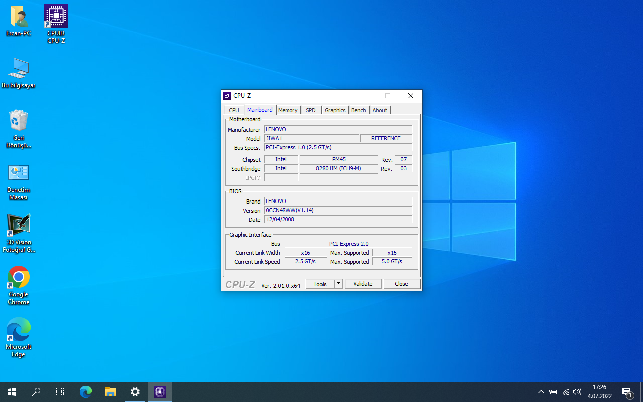

Laptop bu Lenovo 3000 G530 içide o fotoğraftaki gibi ben bu sisteme SSD takviyesi yaptım.

Hocam ben biraz oynadım onla sonra bilgisayar kendiliğinden kapandı ekran kartı sürücüsünü kurunca daha kapanma olmadı. Şimdi oraya ne koymalıyım?
Yanlış bilgilendirme. Eski laptopumun ATI ekran kartındaki termal pad yerine termal macun sürdüm arada boşluk kaldığı için sıcaklık değerlerinden dolayı sürekli kapandı mecburen termal pad geri alıp kullanınca sorun düzeldi.
Ne tür termal ped aldınız önerebilir misiniz?
Verdiğiniz tavsiyeler ile chipset soğuk lehime düşmesine zemin hazırlıyorsunuz. Lütfen fikir vermeden önce tecrübesi olan kişilere danışınız.
Sonra reballing işlemi gerekiyor, gibi sorunlar ile gezmek zorunda kalmazsınız umarım.
Ne yapmam gerekir peki hocam?
